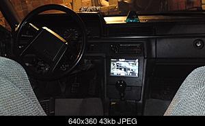

Заказать можно где угодно, хоть на _sensis.ru (НЕ РЕКЛАМА). Слушай, а чё это находится у неё внутри торпедо в 1 посте на 1 фотке? Это блок из реле самой машины или что то твоё? Просто ни разу не видел внутренности 740, стало интересно)))

Блок предохранителей и реле, стандарная установка, когда купил машину тоже думал, что его туда наши умельцы перенесли.

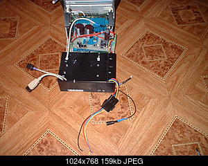

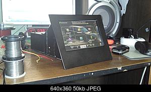

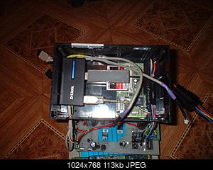

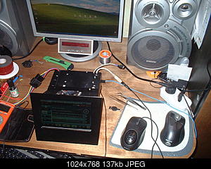

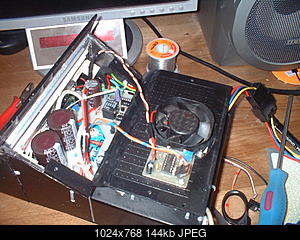

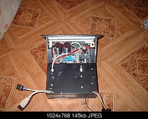

Фото последних доделок и первый запус carpc.

Все прошло успешно , только требуется замена вентилятора.

молодец.на столе выглядит не плохо.ждем примерку в машинку.моник какого размера?
тач нашел?я свой уже 2 год не куплю никак.
успехов

Моник семерка, примерка будет в середине апреля, жду микроконтроллер для бп (~7 апреля) и сенсорное стекло (~10 апреля).

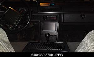

Вот как будет в машине.

Есть вопрос - имею аналогичный хаб, не могу решить как лучше подключить к нему питание. То ли поискать такой же штеккер питания, то ли разобрать его (а как?) и подпаяться напрямую...
Вот у вас как сделано?

На первое время звук будет организован: усилитель на TDA1560Q (давно уже залежались) и штатная акустика, в планах звуковая 5.1.........
Хаб разбирал, выпаял гнездо питания, а вместо него впаял провода.
Возникла проблема нет звука при использовании телефона. Используется Centrafuse 3, настроена по описанию на форуме.
