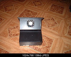

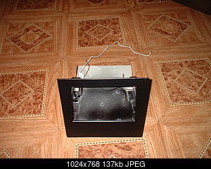

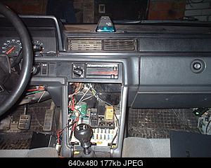

Надоела магнитола в машине, постаянно вылезающая надпись, что "кодек не поддерживается", вроде и аппарат не плохой был JVC KD-AVX22, даже жесткие диски поддерживал.
Все время думал поставить за место её CARPC и вот пришло время, благодаря нашим дорогам пробил коробку, - теперь времени хватит на установку компьютера. Взял газету и нашел Asus EEE PC 4g за 4500р.
Магнитола продана, ежик куплен и пора начинать!
Место в полне хватает, даже не надо шлейф монитора резать.

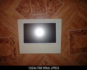

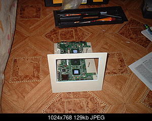

Вот подготовлена заготовка лицевой панели.

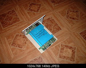

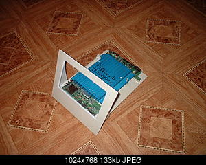

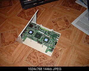

Системная плата будет установлена сразу за дисплеем:

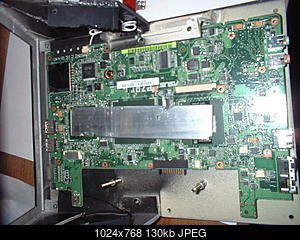

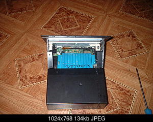

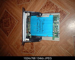

Установлен радиатор от жесткого диска.
На него также будут крепиться стабилизаторы БП.

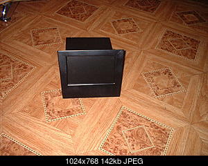

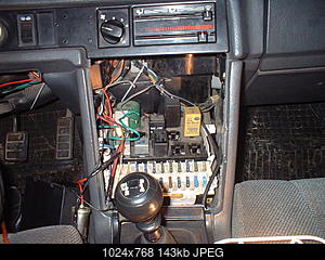

Закончил сегодня делать корпус, осталось изготовить платы бп и разъемов, поставить жесткий диск и заказать сенсорное стекло, не подскажите где лучше сделать заказ.
Вот что получилось:

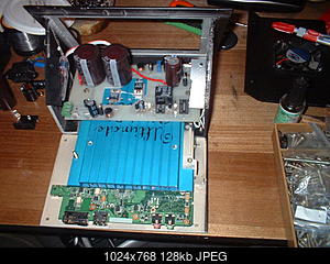

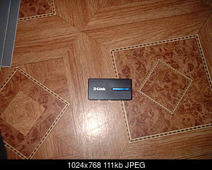

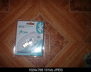

Проделанная работа за выходные:
1. было куплено
2. сделан бп по схеме yurich38 , только не хватает микроконтроллера - ждем заказа.

а как будешь убирать помехи наводимые от БП на матрицу??

Бп пока не готов, как придет мк будем тестирвать, а там уж посмотрим.

Проверил, на матрице помех от бп нет.
