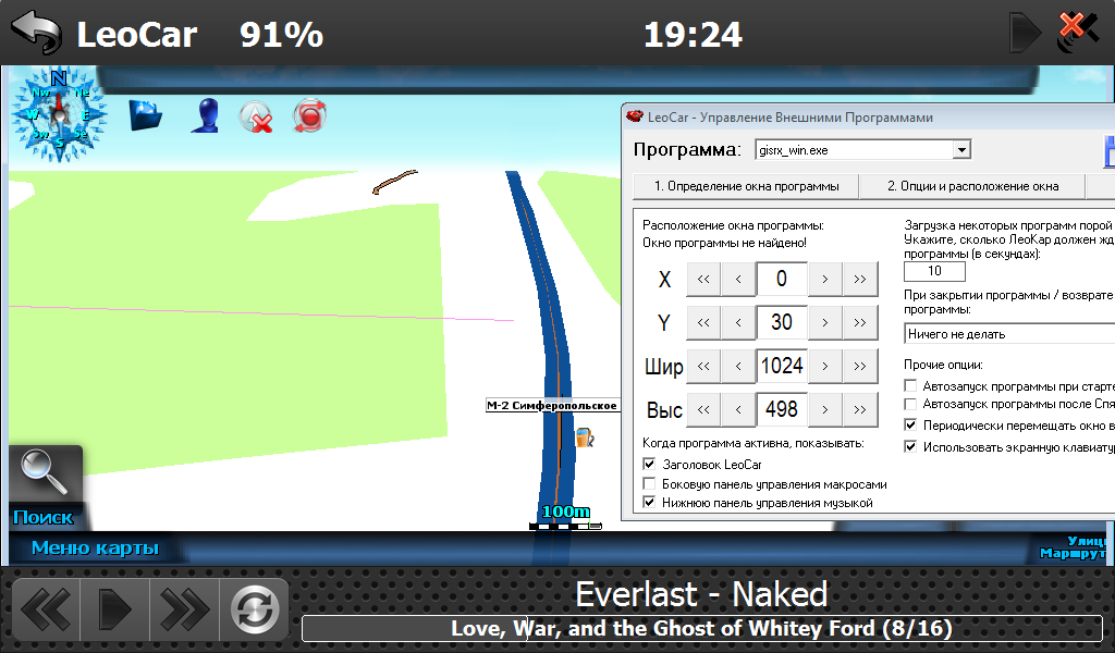

Установив LeoCar с толкнулся с тем, что GisRX не хочет занимать строго заданные размеры, т.е. вписать в LeoCar простым добавлением скрипта не получается - существуют разрешения 1024x600, 800x480 и т.д.
Просидев вечер, над конфигурацией сжал 1024x600 до 1024x460. Таким образом Гис запускается в стандартном скине LeoCar и Mac, с верхней и нижней панелью.
Распаковать в папку с GisRX/data/. В файле designs.xml прописано только одно разрешение экрана. В Лео выставлять настройки как на скрине. Функциональность полностью сохранена, только убрал несколько подсказок, т.к. делал для себя.
Может кому пригодится.
