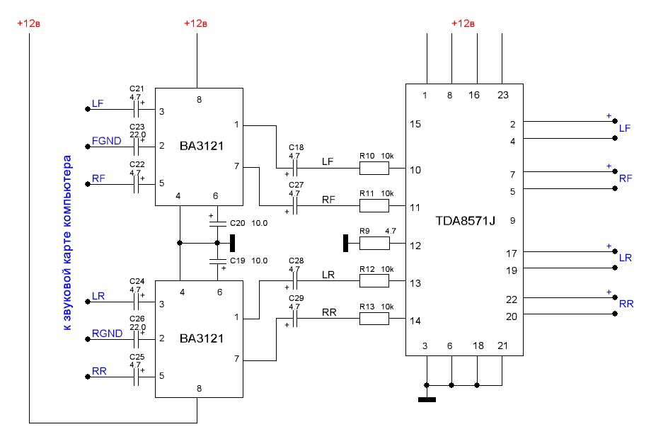

Сообщение от Fuligan Посмотреть сообщение
...Как цеплять эту микруху схемку не подскажите ?
Если я правильно разобрался с даташитом на эту BA3121 - включать ее наверное нужно вот так:
Для примера нарисован усилитель TDA8571J, но это может быть любой усилитель.

По моему до меня доперло BA3121 ставится в разрыв между уселком и компом и там получается гальваническая развязка потому как при включенном коме + усилок + БП когда вытаскиваю миниджек из компа шумов нет минус получается разомкнут.
Alex-L то что надо я где то это уже видел буду делать такую штуку.
...только помоему эти микрухи надо ставить пред уселком.
Ну! А я где поставил? Именно перед усилком. Между компом и усилком.
Ты это уже реализовал я так понял ?
Нет. Сам не делал. В той конфигурации что у меня сейчас (Intel D201GLY2A + TDA8571J) и так шумов нет. А вот визги и хрюки в связке Intel D945GCLF2 + TDA8571J мне победить не удалось, хотел туда эту BA3121 прикрутить, но не успел - все продал...
