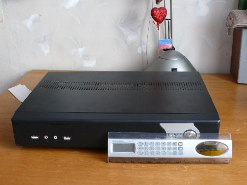

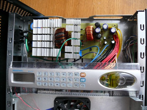

первый вариант получился слишком большим
были проблемы с придумываем корпуса
подумал...
приобрел корпус формата mini ITX и предпринял попытку переделки штатаного блока.... результат не понравился
измерил плату штатного БП.... новая разводка
вот итог

Lancia Lybra + сенсорный экран+комп - БП = Lancia Lybra без компа

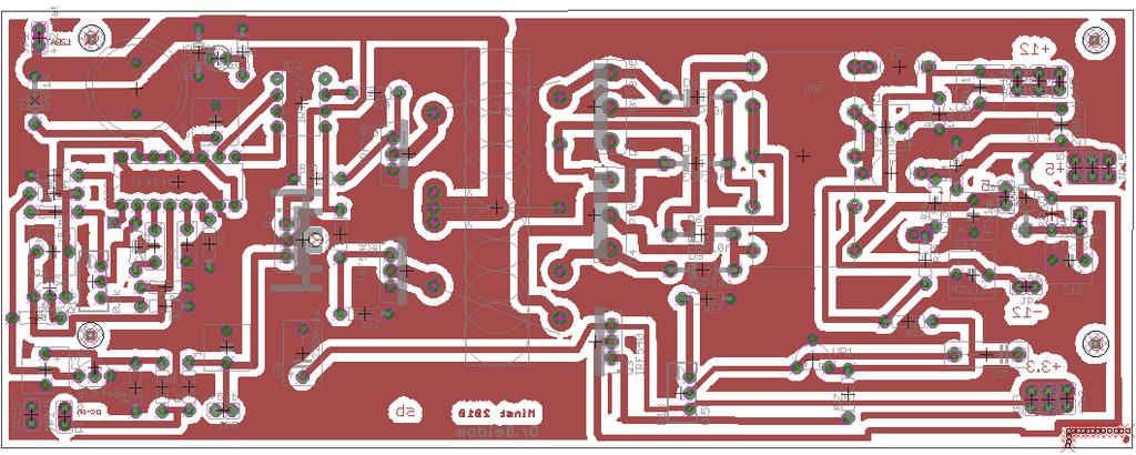

В теме прочитал все 1000-с лишним постов, единого мнения, какая же схема и печатка без ошибок - НЕТ. Но есть мнение, что "неискушенному в ИБП " любителю стоит воспользоваться вариантом "от M_A_X", (выложенная в посте №708. (файл под layout))
В файле - печатка с элементами и обозначениями. Разделить по слоям, что бы получить изображение только токопроводящих дорожек для изготовления платы у меня не получилось?!
Буду признателен, если:
- подскажете, как получить в layout изображение только дорожек в этом файле или "тыцните" в ссылку/вышлете такой файл;
- какая принципиальная электрическая схема все же с наименьшим кол-вом ошибок и "где лежит" , если это схема не из первого поста;
Спасибо всем прочитавшим, а особенно - ответившим!
