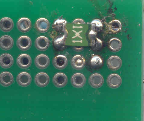

libvin
на дохлых МП конечно гдеж еще
Что он из себя представляет может кто нибудь фото выложить?
libvin вне форума   Ответить с цитированием

Сообщений: 1,361
ща.....
этот на 1А при 1.5А валится в защиту
