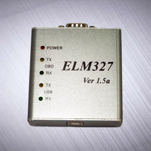

Привет.
Вопрос к знатокам.
Может кто знает в чем отличие прошивки ELM327 USB new ver. 1.5a от ELM327 USB v 1.3a
