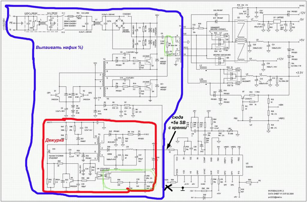

В общем ничего сложного все в соответствии со схемой, выход микрухи сразу на драйвер 4426 отдуда на полевики 3205 - все отлично работает, шумит только...

За схемку спасибо)
блин, почитал почитал и понял что нифига не соображаю(
Есть тут фак какойнить по моей микрухе (iw 1688, полный аналог 6105)?
кстати, сам блок PowerMaster на плате маркировка iw-p350w...
схема http://www.qrz.ru/schemes/contribute...x/pic1_big.gif кстати такая же как и в посте выше)))
откуда брать +5В?
на первых страницах темы было проще
