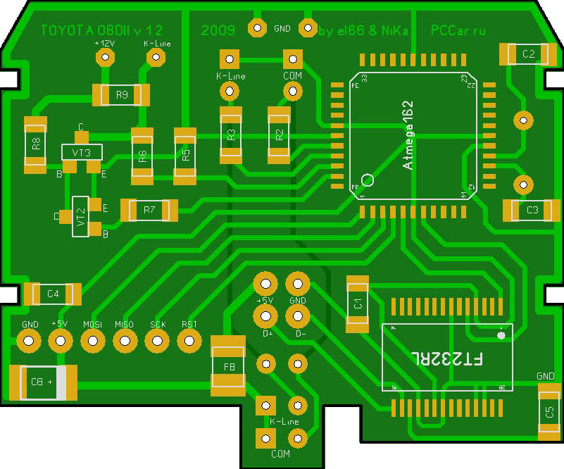

Я сам травлю купоросом с солью главное вода должна быть очень горячей тогда процесс идет намного быстрее. Кстати, вот можете посмотреть мой вариант платы, только я пока не могу уточнить размеры, нет разъема орионовского, замечания пожалуйста высказывайте.
P.S. Это нижняя сторона платы, с верхней будет только кварц, светодиоды и разъм для программирования, ну и кабель USB будет припаиваться.

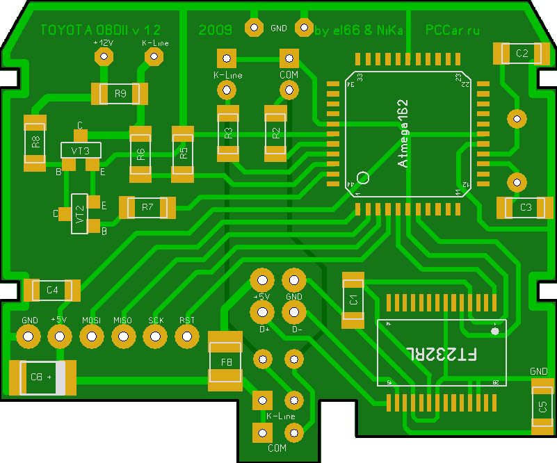

Сегодня утолщил большинство дорожек, вытравил, пролудил, ниодна дорожка не отвалилась ) Это победа господа. Завтра распаяю все что есть... Фотки будут завтра, а пока выложу материалы необходимые для повторения. Еще раз повторюсь, плата односторонняя, разрешение в BMP 600, нижние дороги "на всякий случай", Хотя GND и OGND я запаяю. Хотя на самом деле не обязательно, есть связь через кристалл АТМЕГИ.
Включил еще в архив прошивки, от el66, на всякий случай. Так что можно считать что это полный набор...

Зачем оставил землю на 8 ноге Атмеги?

да, можно было второй порт софтом реализовать и использовать ту же 8-ю атмегу. Но автор писал, что у него был кусок платы именно с атмега 162. В общем - у кого что в закромах... У меня тоже 2 8-х лежит, но и 162-ю купить в Питере не проблема.
Если б был код прошивки, то, конечно, могли бы сделать под нужный контролер. Но т.к. не каждому под силу такая работа, то раз уж автор остановил выбор на 162-м, то, как говорится - хозяин-барин.
