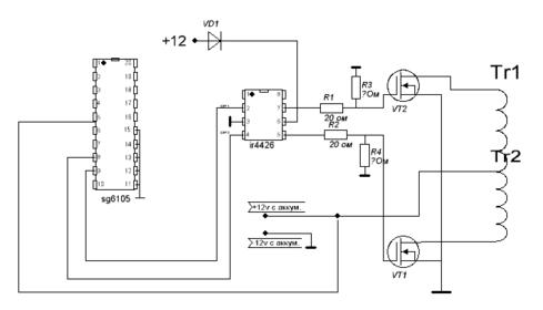

проверьте правильно ли я нарисовал если что поправте (блок ин вин)

Сообщение от gorrec41 Посмотреть сообщение
Я подключал так же вот только с дров на ключи резюки не ставил и ООР повесил на землю хотя не увере что с землёй всё корректно. А +5 с крена в ту точку где стоит мощный диод дежурки и 20й ногой шима а ёмкости и дросель оставь и резюк между землёй и 5в вольт удали.

Есть ещё одна мысль по поводу подключения крена и драйвера.
Дабы исключить броски тока и напруги в питании этих приборов. Подвести к ним питание через диоды соответ-но с двух точек. 1я это источник питания, 2я выход БП 12 в ,т.к. там более менее постоянная составляющая. Соответ-но в питании приборов не будет просадки.
P.S.
Впредыдущем посте писал про резики в драйвере. Так вот они там точно не нать т.к. каналом упр. два полевика.Один его откр. (лавинно), другой закр то же быстро. Поэтому не стоит им мешать, когда питание и без того маловатое(драйвер и ключи работают в половину расчётного (по мануалу) напряжения и ограничивать ток открытия тем самым затягивая фронт не стоит. Чем быстрее вся эта кухня будет работать, тем мень нагрев кастрюл и сковородок. А вот керамику от всяких там дребезгов по питанию по ближе к ногам поставить не плохо, а то помех и без того хватает.

тупой вопрос можно что такое ООР ,это случаем не 6 нога ir 4426
