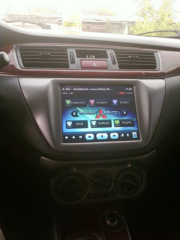

Всем добрый вечер вот наконец то решил выложить на Ваш суд свое произведение.Сильно не критикуйте, делал все сам и первый раз.Фото делал тлф поэтому качество не очень.

Да критиковать нечего, выполнено неплохо!
Рассказывай про нутро и функционал

Рассказываю: Мать Inteld945GCLF2,
БП Е20000
HDD 80Gb SATA
Монитор XDXS080Z
ФМ радио LART
Усилитель SONY XM-ZR602 2х канальный
А кустика штатная
ПО ХР,
CF2.1
2прогр.навигации GARMIN и IGO8
OBD2 Check Engine BT
ПРОГР. для настройки ГБО AC GAS Synchro(обе запускаются с CF через приложения.
Системник и усилитель расположил под сиденьями водителя и пассажира соотв.
Вот вроде и все.

рамка красивая. Сам делал?

Долго и упорно но сам

красота ничего не скажеш !!!

Выкладывай фото системника ! Оценим

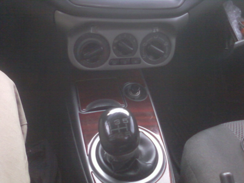

Автор а как ты крутилки для печки сделал, по размеру они почти подходят да вот как именно задекарировал ты там?? есть фото покрупней??

Вырезал из верхней части ту часть где стоят крутилки, вклеил ее в нижнюю рамку вместо кармана. Ну а потом шпаклевка шкурка и т.д.
Сам блок с крутилками переносится вниз практически без проблем. Я кое где подрезал чуть чуть пластмассу.Да еще надо тросики отстыковать и запустить их ниже.

Спасибо, вот бы еще фото как там все делал, просто потихоньку пытаюсь сделать тож самое....... или по бокам уже сделанного. за ранее благодарю!
