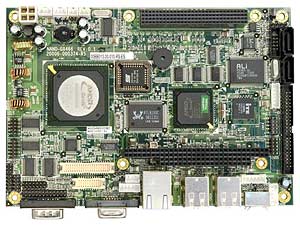

Собственно есть экран 7 и сенсор панель, есть EPIC мать (процом и видео ... всё встроенно)
Проц AMD GX466 (333. 5W) пасивн охл., 256mb DDR 266, 16видео, в качестве винта 1GB CompactFlash, куча портов и всяких там фишк типа разъёмов под програмируемы кнопки, питание 12В
http://www.ipc2u.ru/catalog/U/UE/35143.html
собственно изначально он был в роли навигатора... т.е. стоял WinCE и навител, работало шустро...
Собственно хотелось бы поставить какой нить шелл типа роад ранерра (авто BMWE46), и мп3 замутить чтобы поднимало с usb хоста...,
ВОПРОС есть ли смысл ставить на такое желез WinXP? (оперативку мона поднять до 512, веник подрубить другой...)

живу в Минске, предпочтительная навигация - НАВИТЕЛ.... (на XP с таким конфигом бут ж-па походу) или я ошибаюсь.... Вообщем нужна музыка и навигация.. ну и оболочка красивая...

Поставь на него Coreplayer и посмотри шкурки в инете, был еще Mortplayer - он лучше ориентирован на пальцевый ввод

хрюша на ней пешком ходит...........навител под эмулятором.смешно сказать)))))
кароче как мертвому припарки........
зы........выложи куда нить образ винсе.......для этой мамки.тож хочу поиграться)

XP мы и на PI и на PII пускали, все дело в скорости работы жесткого диска, и ОЗУ, но вот тока навител не пойдет под ХР, верней пойдет под эмулятором - но это уже изврат.

ммм, а можно ли как нить извратнуться и написать скритак под WinXP pe чтобы он вырубился и запустился WinCE c другого раздела диска
