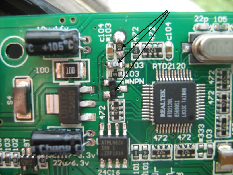

Сообщение от KonTur Посмотреть сообщение
Если проводок не припаян к плате - значит автопереключения нет.
В моем 889-ом лилипуте из задней стенки торчал зеленый проводок - при подаче на него 12В моник переключается на один видео вход.
И судя по обсуждению на этом форуме и на compcar.ru - если нет проводка, то нет на плате еще нескольких элементов и прошивка контроллера не имеет этой функции. Поэтому если тебе обещали автопереключение - ругайся и возвращай моник обратно.
Если я правильно помню, проводок д.б. в указанном красной стрелкой точке.
Прошивка поддерживает точно, я в сервисном меню уже включил эту фкнцию. Судя по надписям на плате в этом месте надо поставить пару резюков на 10кОм и транзистор с npn переходом. Кстати с другой стороны чипа нашел еще один такой же аналогичный вход, наверно для входа video2

KonTur спасибо за наводку где рыть!
Все заработало!!!
2 резюка на 10ком и транзистор (я поставил вс 847в). Фотки чуть позже если кому надо. Если делать тот вход на который указал KonTur то переключение на Video1 соответственно если с другой стороны проца то наверно будет video2.

Вот и фотки наконец то, разбирал еще раз моник чтоб второй вход запаять тоже.
P.S. Кстати если кому надо чтоб моник переключался от появления минуса на управляющем проводе, можно поставить p-n-p транзистор вместо n-p-n. работает, проверено.
