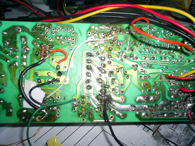

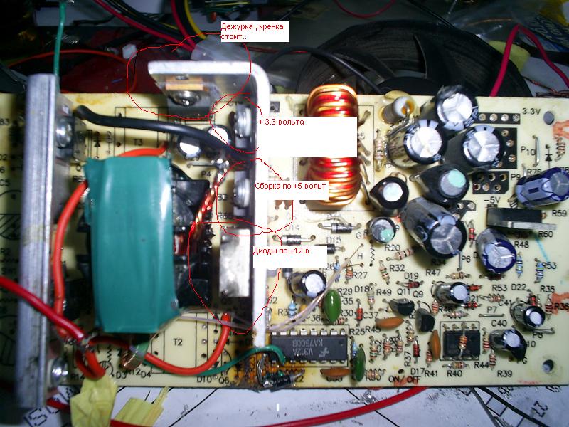

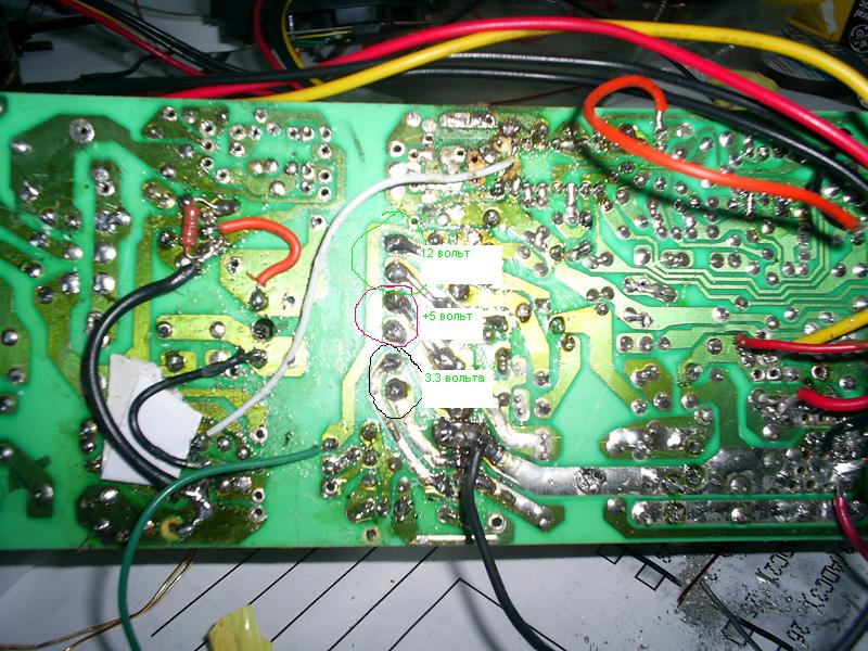

Вот фото .. отметил где какое питание на диодах ....
ID:	11714   Нажмите на изображение для увеличения
ID:	11715   Нажмите на изображение для увеличения
