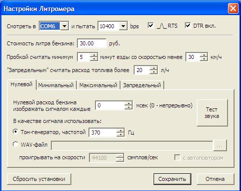

У меня KL-line (который переключается в режим KKL-line).
VAG-COM и прочие проги с ним работают нормально.
Помоему эта программа банально не может согласоваться с COM портом. потому как одинаково ведет себя как с KL адаптером, так и без него.
Скорость порта в этом литрометре какая-то непонятная стоит - 10400.
Кто спец по ком парам? Что там за настройки надо покрутить?

На моей машине литромер не пошел. Причина - моя машинка поддерживает только ISO9141 + свой какойто протокол. Скорость обмена 19200б/с. А литромер написан под ISO 14230 (также именуется KWP2000). Там скорость обмена 10400б/с.
Вывод неутешителен. Похоже, в моей машинке расход можно получить только через свой внутренний протокол, информацию о котором я пока не нашел.
