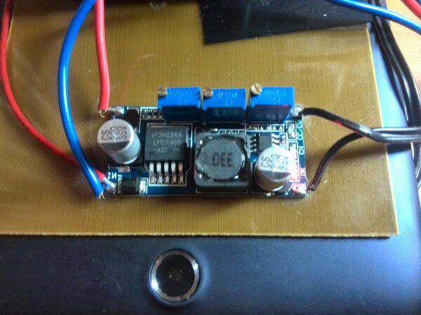

Попробовал подать 4.7 В. Ничего не изменилось.

А у Вас Леново? Нужны подробности: какой планшет,какой DC-DC используете...больше информации.
Да Lenovo a3500.

Когда подаю питание на контроллер, планшет не включается, а когда отключаю шлейф контроллера от платы планшета и заново втыкаю, то планшет включается

Попробуйте одновременно с подачей питания на контроллер (4.7В) подать питание на micro USB планшета (имитация зарядки). И желательно во время подачи питания замерить напряжение на выходе DC-DC (на контактах самой платы преобразователя).
В общем подключаю micro USB планшет включается, но напряжение не меняется

То что напряжение не меняется-это хорошо. На micro USB питание идет от этого же преобразователя? Если - да, то пробуйте теперь просто подавать входное напряжение на DC-DC и если планшет будет включаться - оставляйте такую схему подключения.
То есть Вы хотите сказать, что бы питание шло и на контроллер и на micro USB от DC-DC?

Да - от одного DC-DC. А сейчас, как у Вас подключено? Если планируете включать планшет по наличию напряжения на micro USB, то нужно разнести это питание. Если включение по кнопке, то от одного DC-DC.

[QUOTE=skanch;392832]Да - от одного DC-DC. А сейчас, как у Вас подключено?[/QUOTE
От DC-DC питание идет на контроллер. И я пробовал подключить USB от ноутбука к поаншету
