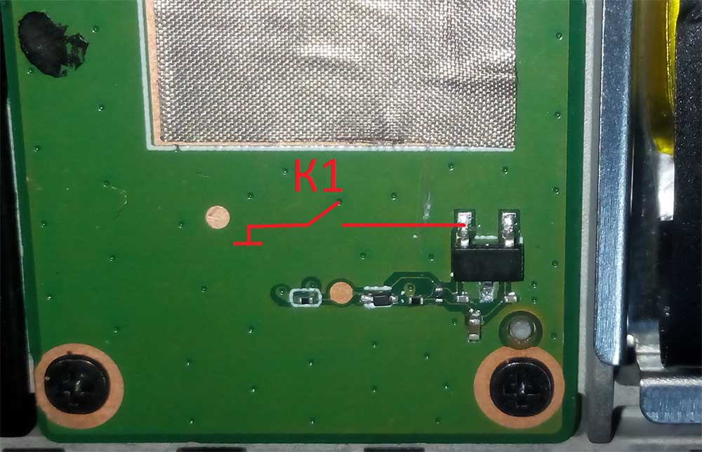

Ребят, объясните, пожалуйста, где на Nexus 2013 FLO находятся контакты датчика Холла. Можете показать на фотке? Схему я не пойму...
И объясните, плиз, ещё, что там с этими контактами делать надо - сажать на релюшку, которая потом будет их размыкать-замыкать? Очень прошу помощи, а то застрял тут со сборкой планшета, удалил батарею.

Сообщение от Osapa Посмотреть сообщение
у датчика холла три контакта, питание, земля и управляемый. при замыкании последнего на землю планшет выключает дисплей.
Фотку сделаю когда буду распаивать.

Osapa
Регистрация: 19.05.2015
Сообщений: 27
Osapa is on a distinguished road
подаю 5В, схема будет почти такая же, еще на паял.
У меня в планшет идёт + и -. Я так понимаю, что вот к этой ножке, что указана на фотографии, надо подпаять проводок, который потом надо замыкать на минус? Всё правильно?
