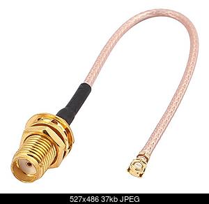

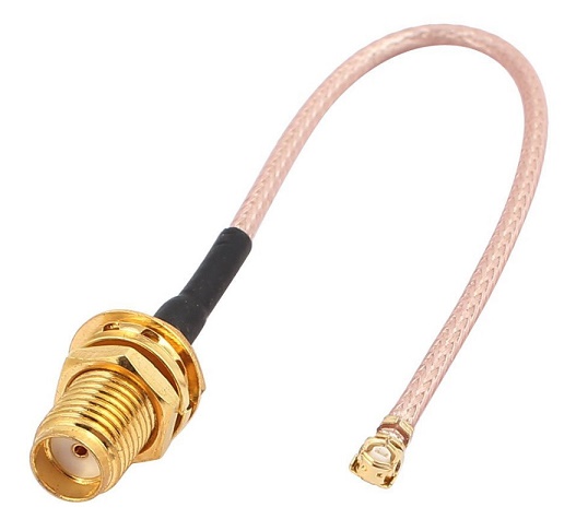

Кабель использовать такой
Отрезаете маленький разъём, разделываете аккуратно кабель. Оплётку паяете на контакт "масса", центральную жилу вместе с проводом питания на контакт рядом. Сечение провода питания достаточно 0,35 мм.кв..

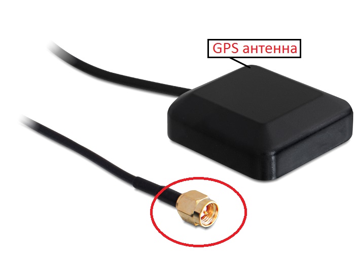

Разъём на антенне GPS такой
Получится так...

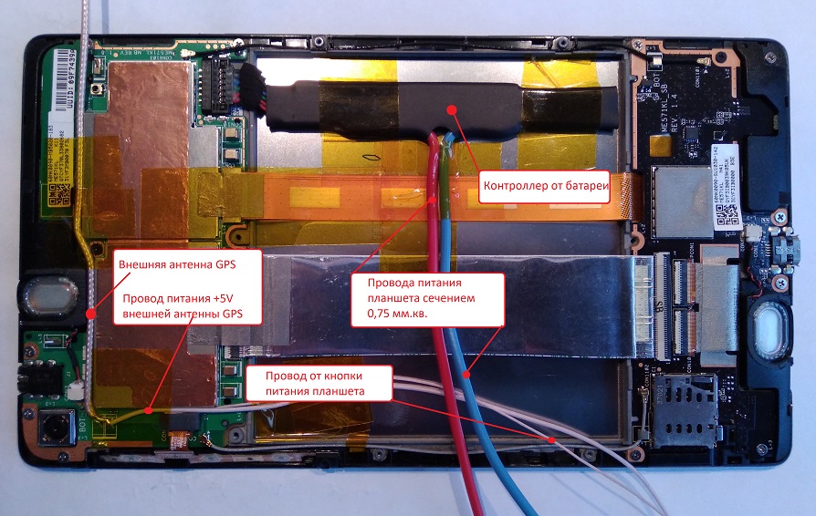

Очень хорошо показала себя такая...
После удаления пружинных контактов с мат/платы в планшете и пайки кабеля с разъёмом, нужно заизолировать контакты штатной антенны на крышке планшета, что бы исключить параллельное подключение (в LTE версии при закрытой крышке возможен контакт с местом пайки). Это тоже сильно влияет на качество приёма спутников.

Спасибо заказал. Буду тестить . Контакта со старой антеной нет , так как проводок с разъемом пришел толстый и его не получилось проложить как у вас. Просверлил в крышке отверстие для вывода провода.
