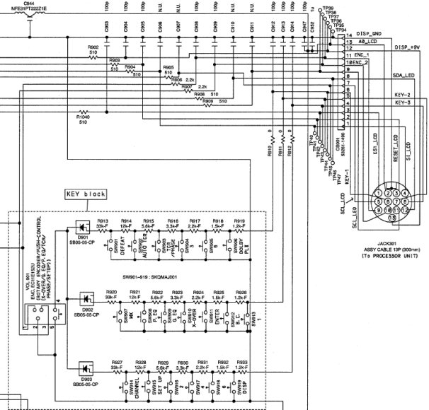

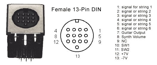

Доброе утро, в общем на дисплее ничего не отображается,но на левую колонку кнопок реагирует!
судя по этому фото у меня контакты напаяны в зеркальном отображении
LED SDA-A4 у меня входит в 9 контакт на фото
коннектор
Название: 49522d1210164091-alpine-pxa-701-700-diy-remote-control-and-pc-control-pxa-h701-circuit-diagram.jpg
Последний раз редактировалось basurman; 20.01.2021 в 14:40.
skat1987 вне форума   Ответить с цитированием
Старый 20.01.2021, 14:57   #15
Alex_St
Аватар для Alex_St
Регистрация: 09.04.2008
Город: Одесса
Сообщений: 896
Если есть осциллограф - посмотри сигналы дисплея SCL_LCD и SDA_LCD. Их легко найти на разъеме. Тогда точно поймешь какой стороной запаивать разъем.

Сообщение от Alex_St Посмотреть сообщение
В общем в программе отладчик выдает без конца сообщение 'CONTROL' missed! это с подключенным айнетом и подключенной ивой 202,без головы и айнета вообще тишина
Значит, ардуина не может распарсить поток данных на шине индикатора. Пробовал делать то, что я написал?
Добрый день,разобрался ! развернул горизонтально контакты слева на право,дисплей сразу заработал,от ивы отвязался задача выполнена!!!Спасибо!
