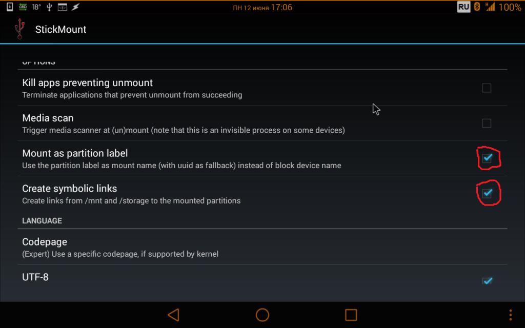

Сообщение от Colombo Посмотреть сообщение
Что за галка в стикмаунте?
галку на принудительное закрытие приложений и медиа скан снять на выделенное поставить.

Сообщение от Sergey 4_4 Посмотреть сообщение
Это типа в платной версии? Сейчас куплю, попробую
Так с этого и начать бы следовало
