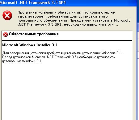

Извините, что спрашиваю сдесь.
Что делать, если при установки .NET 3,5 выскакивает вот такое сообщение:

Сообщение от Beer100 Посмотреть сообщение
Лечится просто - зайди на сайт Windows Update. Первым делом и получишь обновление инсталлятора.
Напарывался на эту хрень, когда в конторе внедряли WSUS.
