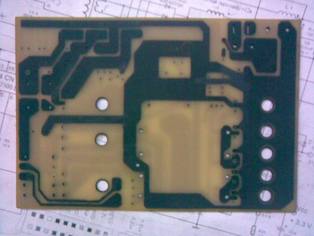

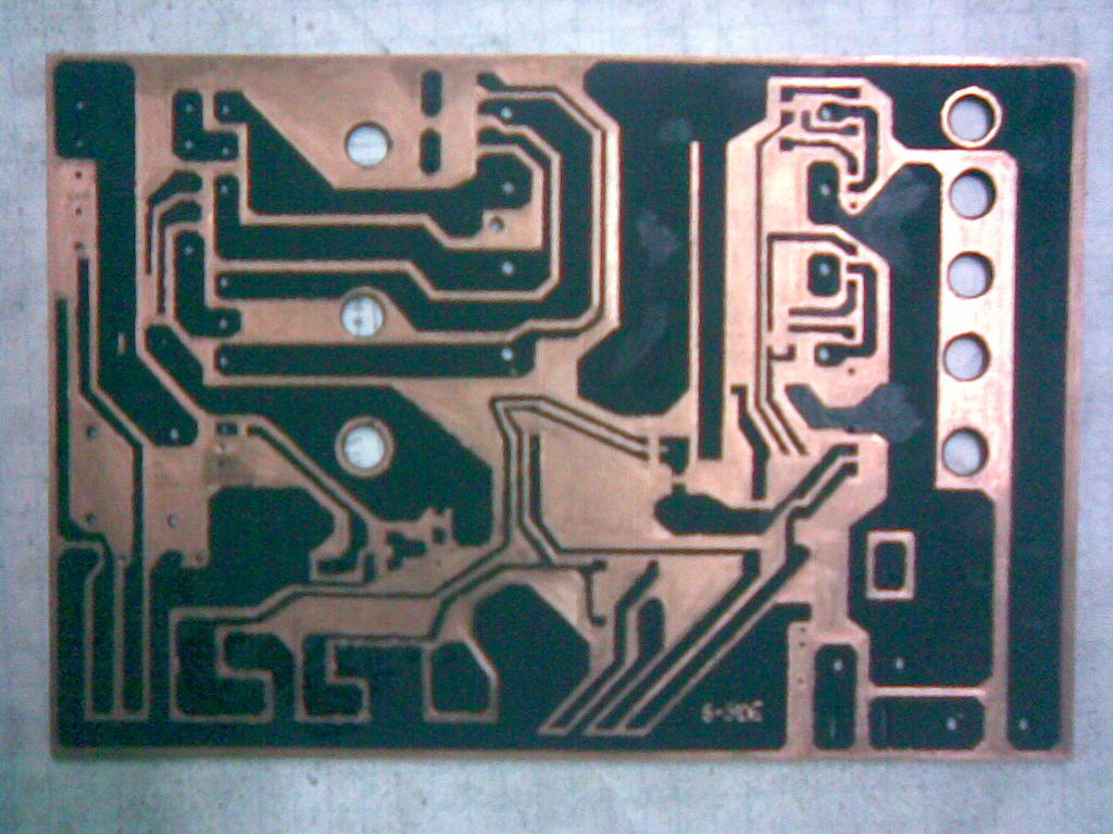

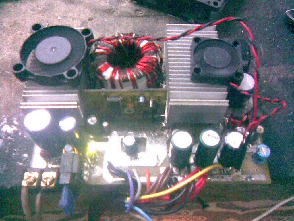

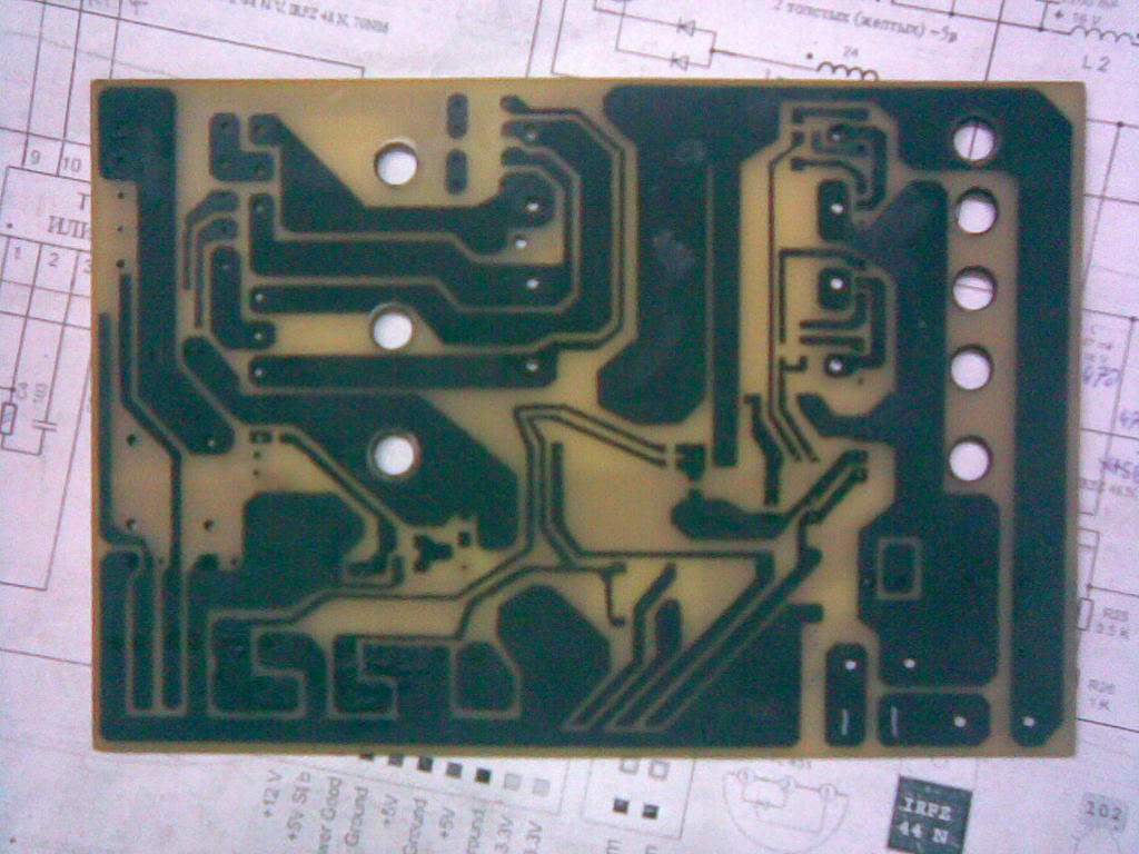

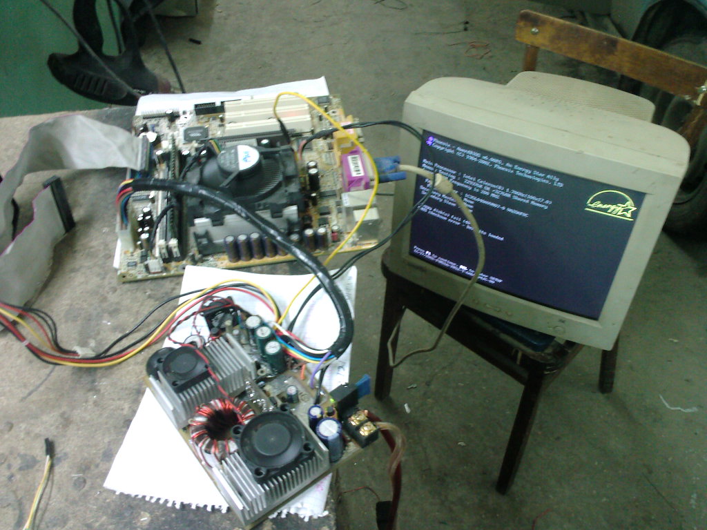

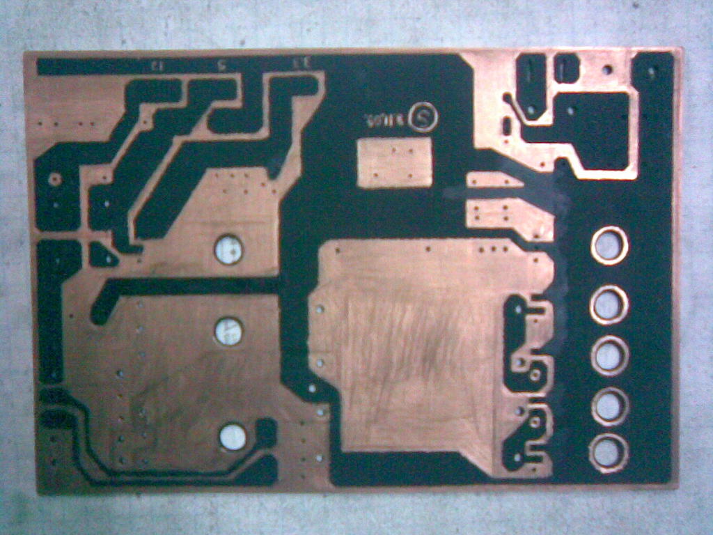

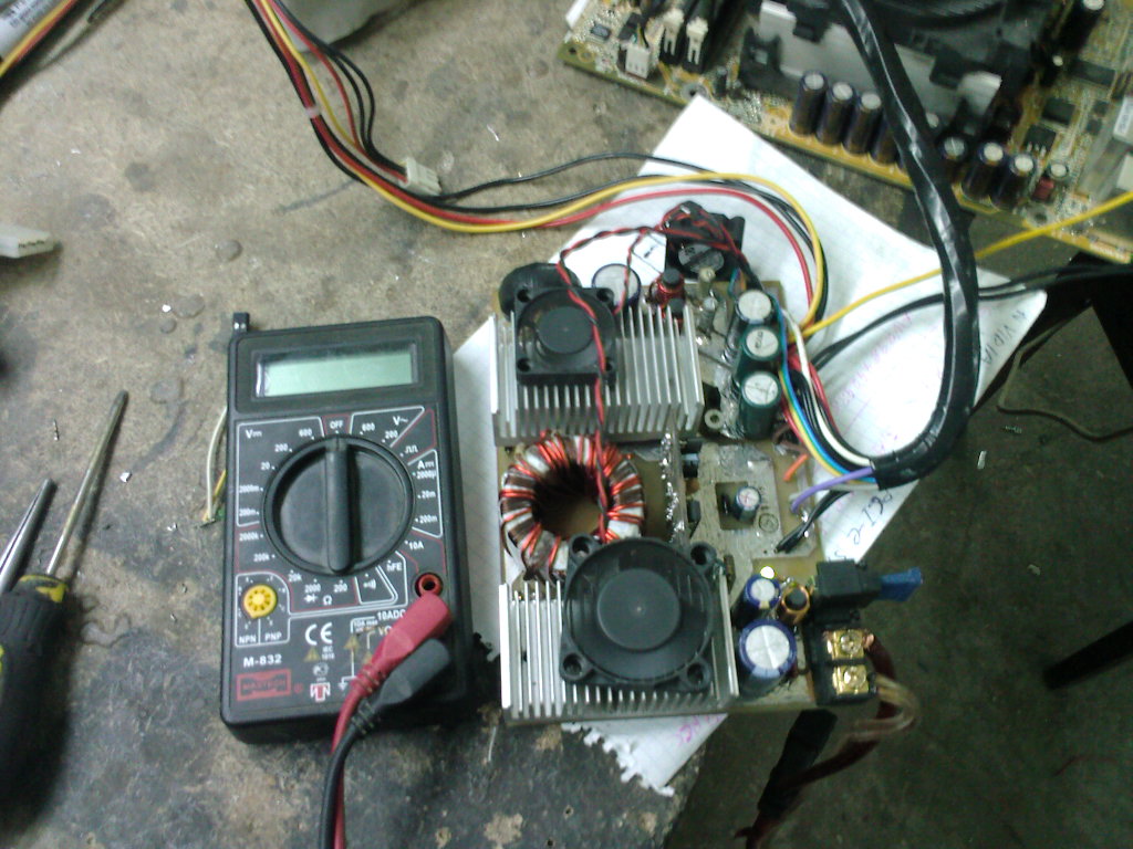

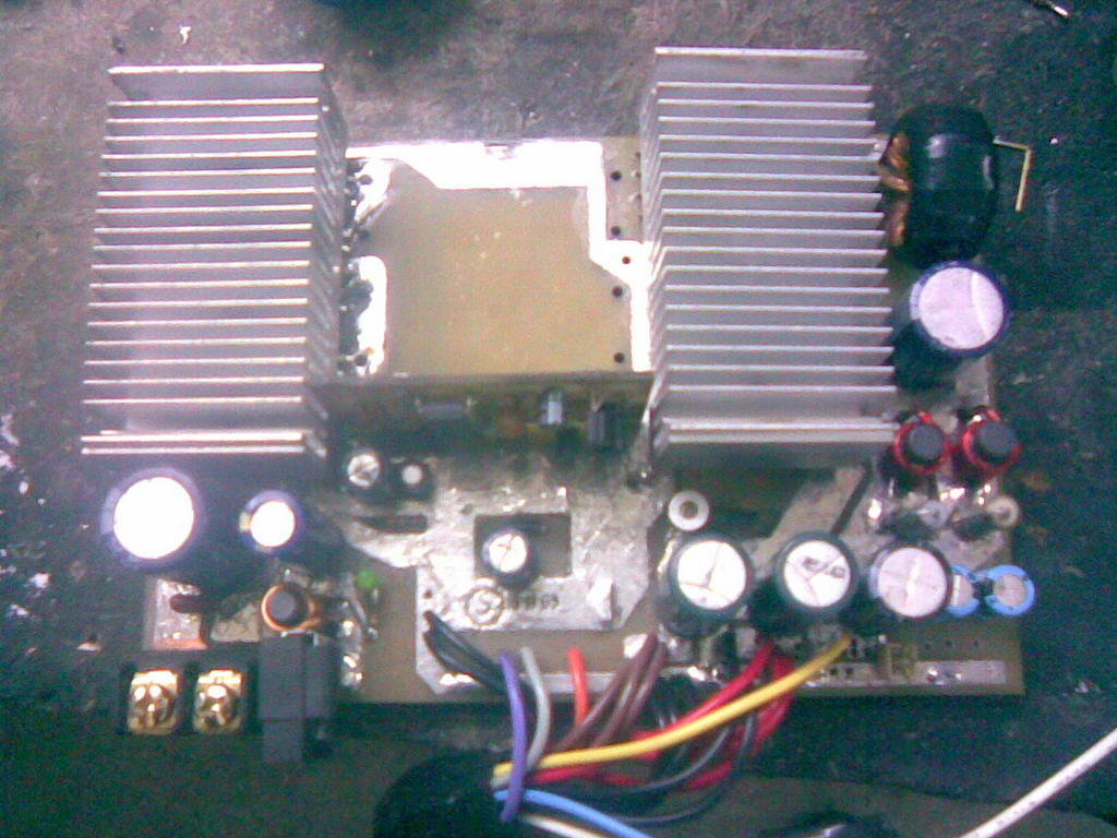

Старый 11.11.2009, 23:33   #798
sanchez
Регистрация: 04.11.2009
Сообщений: 48
sanchez is on a distinguished road
По умолчанию про БП

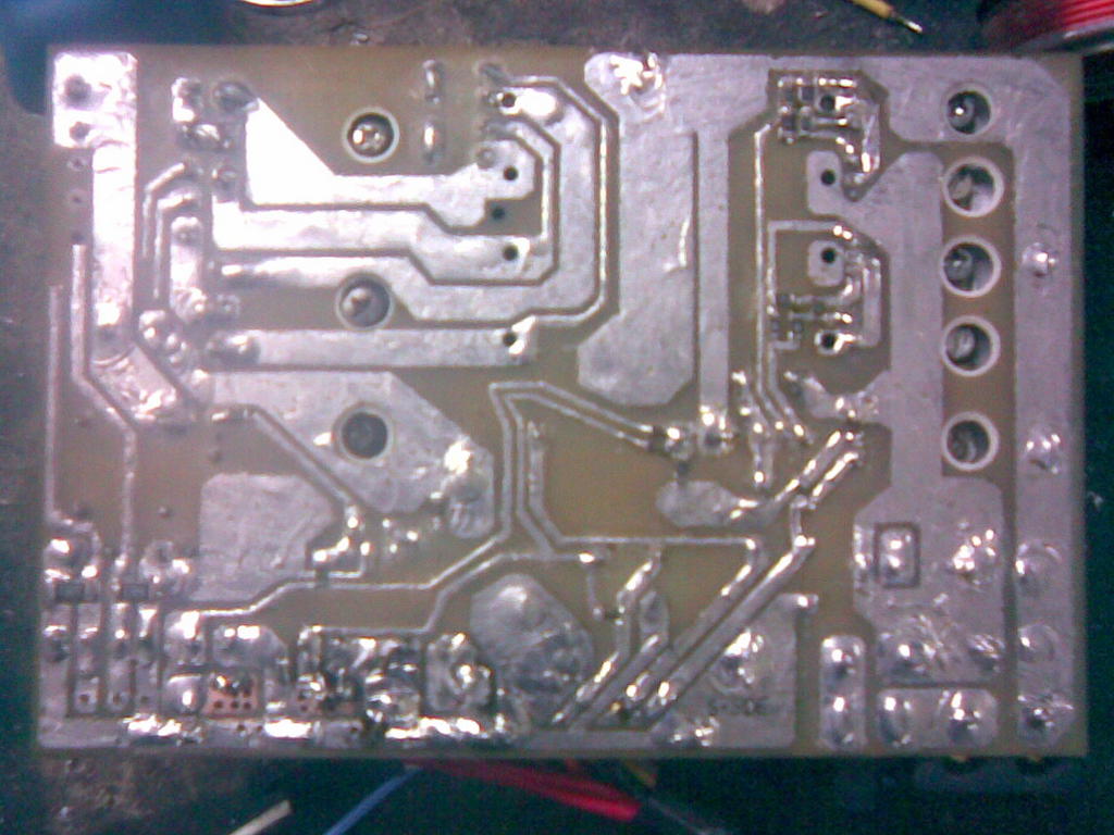

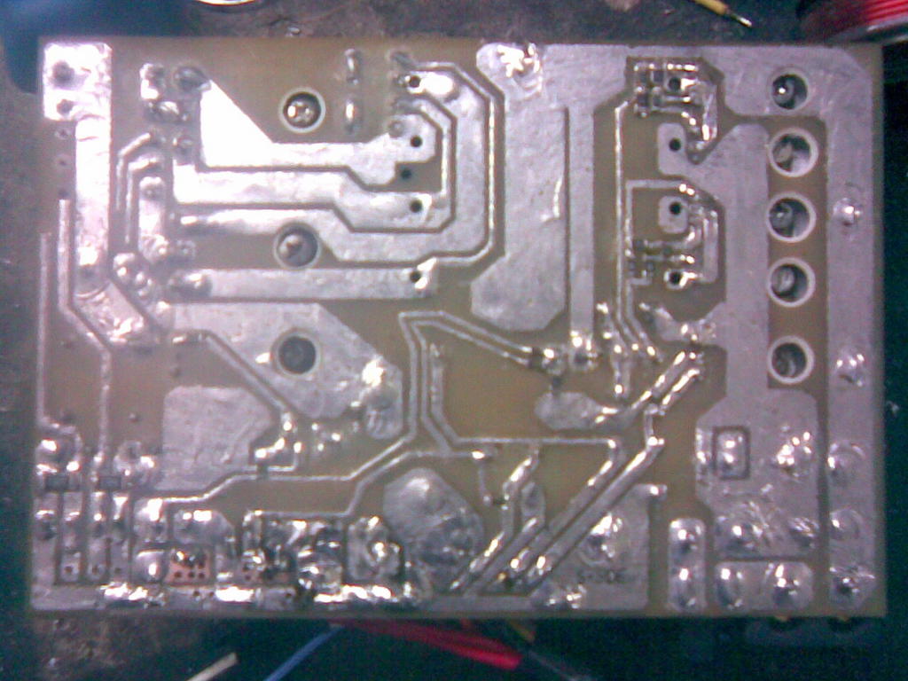

привет всем я нвенький такшто не пихайте сильно
решил вот тоже себе собрать сей девайс для запитки компа от 12 вольт
пользовался схемойс этой ветки ниже фотки того что у меня вышло
ID:	13827   Нажмите на изображение для увеличения
ID:	13828   Нажмите на изображение для увеличения
ID:	13829   Нажмите на изображение для увеличения
ID:	13830   Нажмите на изображение для увеличения
ID:	13832   Нажмите на изображение для увеличения
ID:	13833   Нажмите на изображение для увеличения
ID:	13834   Нажмите на изображение для увеличения
ID:	13835   Нажмите на изображение для увеличения
ID:	13837   Нажмите на изображение для увеличения
ID:	13838   Нажмите на изображение для увеличения
sanchez вне форума   Ответить с цитированием
Старый 11.11.2009, 23:40   #799
Sergey_L
Регистрация: 08.09.2005
Машина: х2 ВАЗ-21053 (1993 вишня, 2002 океан)
Сообщений: 542
Sergey_L is on a distinguished road
МОЛОДЕЦ, так держать!!!
Когда есть желание, ищут возможность,
когда его нет - причину!
МОЙ ПРОЕКТ
Sergey_L вне форума   Ответить с цитированием
Старый 11.11.2009, 23:44   #800
sanchez
Сообщений: 48
всем кто собирается повторять ету схему могу сказать только одно заводица и запускаеца махом главное прав ильно собрать и спаять плату
нюансы которые у меня возникли
1 помним про резистор не 100к а 51к
про кндери в -5 и -12 в плюс к массе
2 -5 и -12в у меня получились -12 и -24 в поетому не стал парица и поставил
интегралки
3 и еще на канале 3.3 в было 1.82в --- причина не правильно впаял тл 431
перепоял все в норме
4 кому интересно у меня есть осцилограф могу сфоткать и выложить сигналлограммы из любой точки
респектище разработчикам схемы
плату разводил сам
