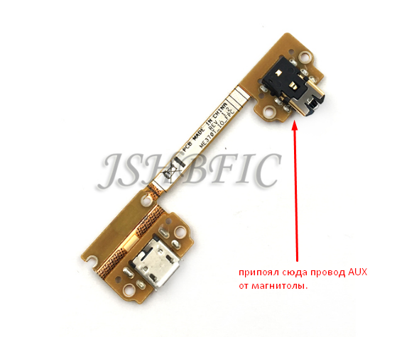

Добрый день, подскажите можно ли на плате подпаяться для вывода звука AUX?
проблема в том, что шлейф где выведен AUX глючит.. работает только 1 канал, второй то есть то нет и не непонятно где обламывает контакт...

на наушники или на пого пины? Это и ответ, кстати.
Сюда припаивался, всё норм было... но проект был в работе и туда сюда разбирая, походу этот шлейф развалился и теперь то есть звук в левом канале то нет...

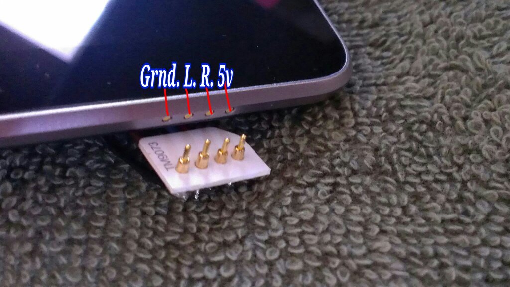

я вот интересуюсь, может есть напрямую на плате эти выходы? Мне нада вывести звук на магнитолу)) простым способ подключения через AUX
т.е. можно к POGOpin припояться?

Сообщение от youstm Посмотреть сообщение
к POGOpin можно, но туда надо давать +5 еще и в настройках звука вывести его на пого. Я так ездил до установки звуковой карты.
