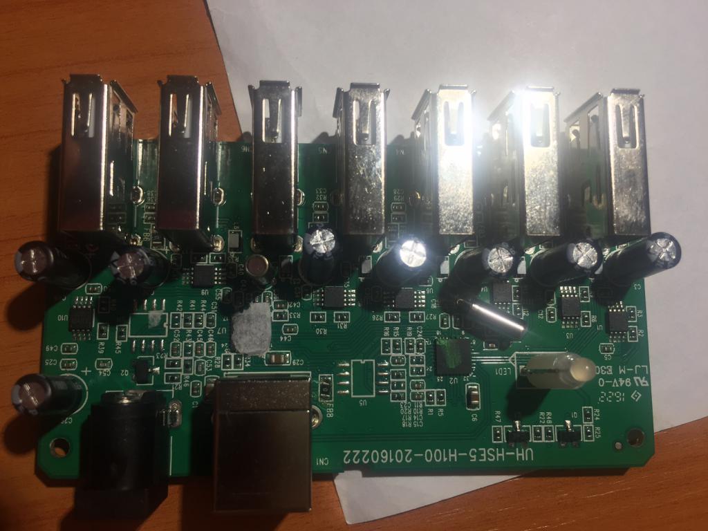

Здравствуйте, помогите USB хаб "кастрировать"
имею D-link dub-H7 организовал для него внешнее питание к нему подключен OTG от nexus 7 так вот глушу машину, питание на хаб выключается, но идет питание с планшета и хаб и переферия воткнутая в ней работает, я так понял надо какой то диод порвать, но вот какой ?
