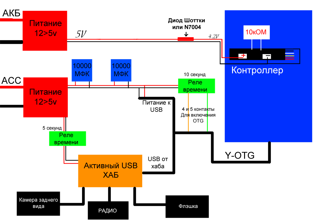

Сообщение от xcasperss Посмотреть сообщение
Если и диодами неправильно, то как сделать понижение напряжения?
Получается БП все эти не подходят. Нужно другой БП и кондеры ставить на питание где подходит ЮСБ, чтобы при прокручивании стартера не пропадало напряжение?
Эти адаптеры можно же воткнуть от аккума на прямую, чтобы просто питать на контроллер планшета или и туда не подойдет?
Если на прямую пускать на контроллер ниче ему не будет? Получается на него постоянно будет идти напряжение.
Мой совет, найдите человека кто в этом разбирается, пока планшет живой.
Соглашусь, судя по уровню вопросов, самому лучше не браться. А тема нужна для того, чтобы ее изучать. И ни на одной странице этой темы нет совета поставить сопротивление или диод, чтобы понизить напряжение с 12В до 5В

Сообщение от ВладимирC Посмотреть сообщение
вопрос был с 5 до 4.2, а не с 12 до 5... Ну если трудно ответить, то ладно
Сорри, не посмотрел. Тогда уж лучше действительно диодом.

еще момент один, нафига батарею то выкидывать?!
Если включить передачу данных и навигатор, то зарядка батареи постепенно падает при включенном родном зарядном устройстве от розетки. Если все выключено и просто главный экран показан, то заряд повышается медленно. Не хочется балансировать работу планшета, чтоб не разряжался)

Прочитав еще раз, переделал схему) имеет ли такая схема право на существование?))) Или может вообще контроллер выкинуть и подать те же 4.2? Не могу додуматься, как можно сделать через реле времени на размыкание, если уходишь допустим на ночь или на долго, чтобы минут через 30 уходило питание от контроллера.
Можно ли использовать такой блок питания, вместо понижающего диода?
https://ru.aliexpress.com/item/New-2...021028922.html
