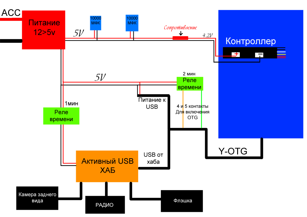

Прочитав кучу тем, сделал схему, подскажите правильно ли все сделал? Сильно не пинайте)
1.Питание на плашнет идет от АСС к контроллеру через 2 конденсатора 10000мфк и сопротивление. 2 кондера не знаю хватит ли чтобы питать планшет пока он будет вырубаться. В среднем вроде как нужно около 10 секунда чтобы планшет вырубился. Питание на контроллер и юсб питание подается одновременно. Планшет сам включается при подаче напряжения к юсб гнезду. И выключается когда пропадает напряжение. При этом кондеры должны поддерживать питание планшета пока он не выключится.
2.После того как планшет полностью включился, это около 1 минуты, подается питание на активный хаб. Еще через минуту подается питание на второе реле времени, которое замыкает 4 и 5 контакт активируя ОТГ.

Кондеры, чтобы когда пропадает питание, планшет успел полностью вырубиться.
Хрень какая то, кто вам это посоветовал, резисторами ни кто напряжение не понижает(диод на крайняк) и то не правильно.
Не один предложенный вами преобразователь не будет держать просадку при кручении стартером.
Про затычку ни чего сказать не могу(характеристек нет), применять только по назначению(затычка).

Диоды вместо резистора на понижение ставить, цепь на контроллер напрямую к акб без всяких кондеров, накрайняк, кнопку на разрыв цепи, чтобы при длительных простоях не высаживал акб авто, но токи там небольшие в спящем режиме.
Если и диодами неправильно, то как сделать понижение напряжения?
Получается БП все эти не подходят. Нужно другой БП и кондеры ставить на питание где подходит ЮСБ, чтобы при прокручивании стартера не пропадало напряжение?
Эти адаптеры можно же воткнуть от аккума на прямую, чтобы просто питать на контроллер планшета или и туда не подойдет?
Если на прямую пускать на контроллер ниче ему не будет? Получается на него постоянно будет идти напряжение.
