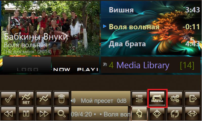

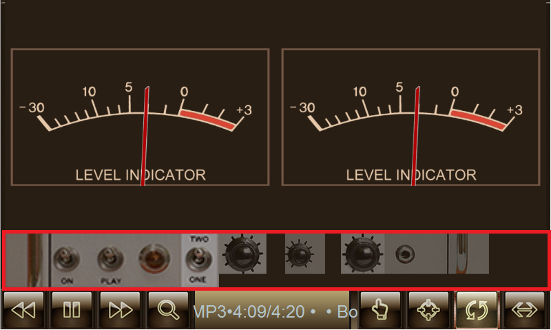

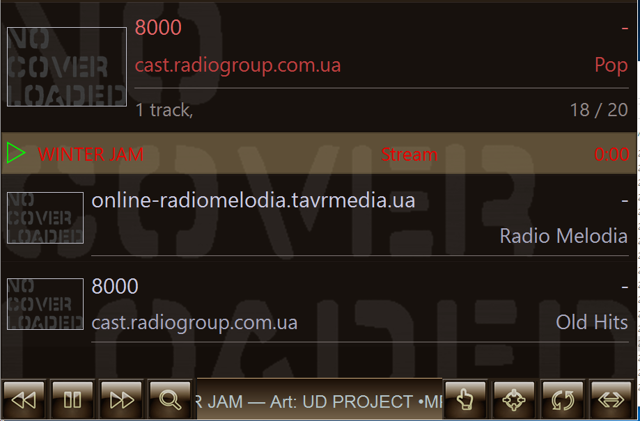

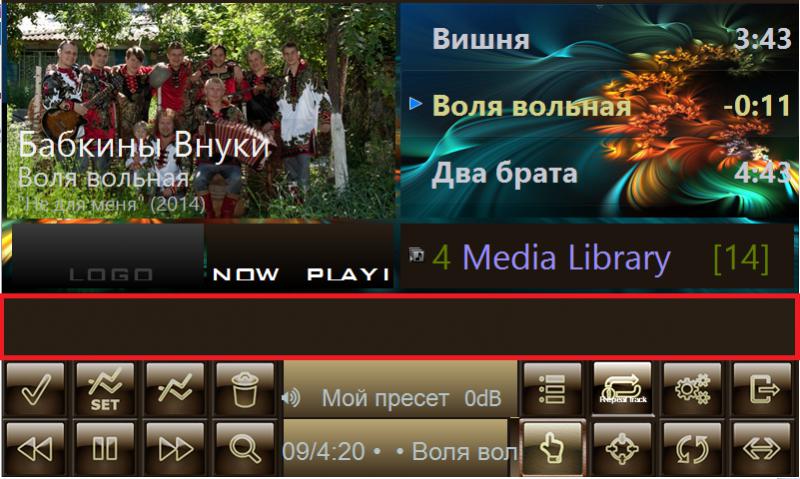

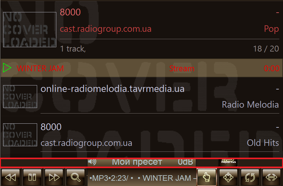

Не совсем понял "1 .Берем 11 панель из списка в сплиттере и перемещаем по координатам:
X,Y(те положение), ширина,высота,(true-показать или false-спрятать)" - как перемещать?
Менять цифры (так и делаю)?
Или можно перемещать физически, а соответствующие данные сами меняются?
НЕ пойму где исправить:
1.После открытия и закрытия второго ряда кнопок остается кусок выделенный красным (Скриншот 2) .
2. Как убрать лишнее на скриншоте 3
3. Как исправить размещение текста на кнопке (скрниншот 4) в скрипте у меня так
"pss.GetPanel(13).Show(true); //*PANEL: [Shuffle]*/
pss.GetPanel(13).Move(ww-210, wh-120, 67, 65,true);"
4. Как исправить показанное на скриншоте 5. Размера картинок менял, но где и как они прописаны не понял.
