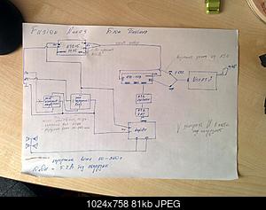

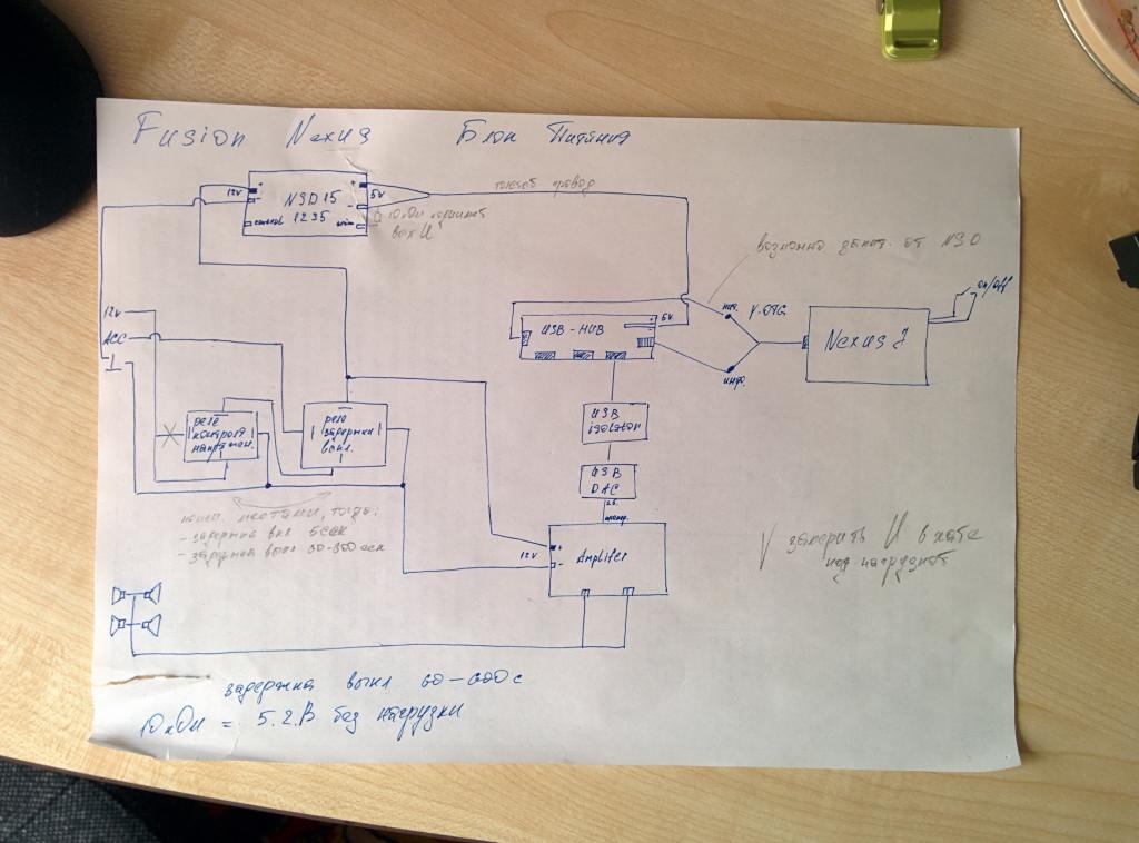

Ребят, подскажите пожалуйста, ни у кого не было такого, что бы планшет сам себе убавлял громкость? Акб стоит в планшете, напряжение на отг 5.2в. Я уже думал что на плате какой контроллер повредил, сменил плату, всё равно через сутки опять начал убавлять
А как у тебя организовано питание? у меня такое было громкость самопроизвольно уменьшалась, при отключении питания все становилось нормально, дело либо в питании (у меня была авто зарадка) либо в хабе

Сообщение от dmitriy0707 Посмотреть сообщение
он еще баг репорты выкидывает http://yadi.sk/d/9iflkbG0JxuYP
При отключении внешнего питания проблема остается, вот видео http://yadi.sk/d/qajnt72IJxv4v
Были моменты когда кнопка залипала в bootloader
