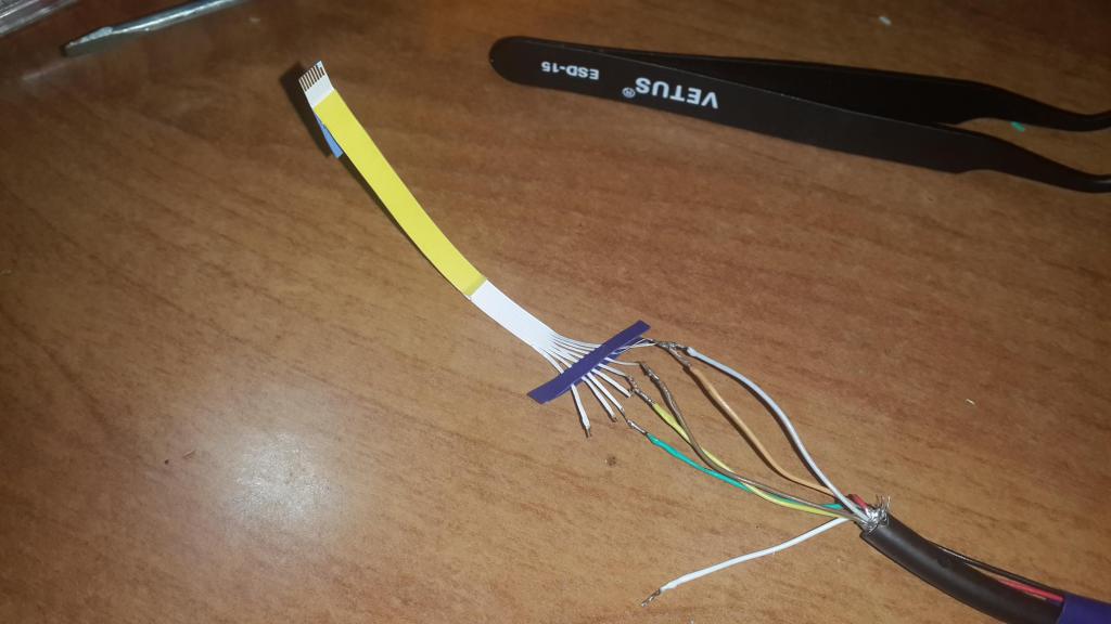

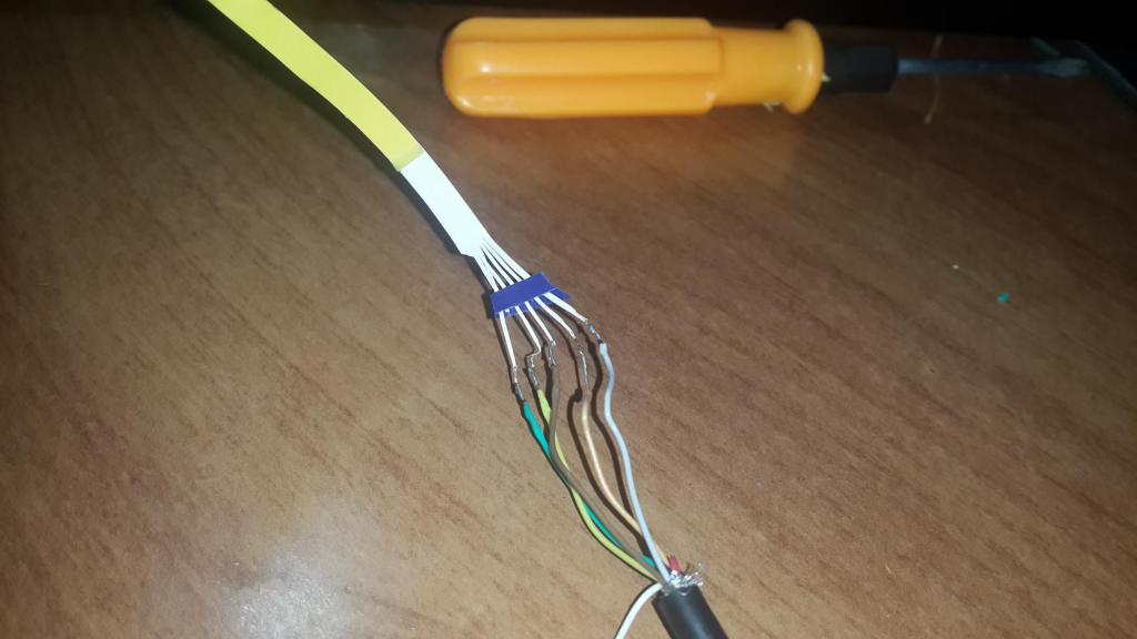

По умолчанию Немного о шлейфах

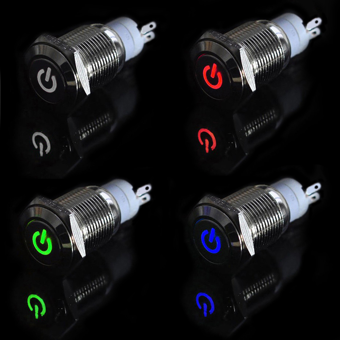

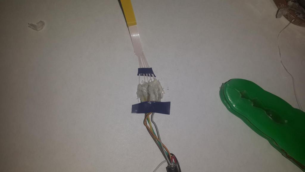

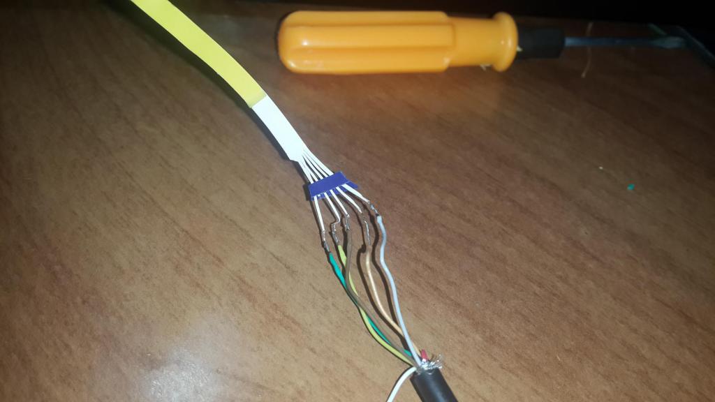

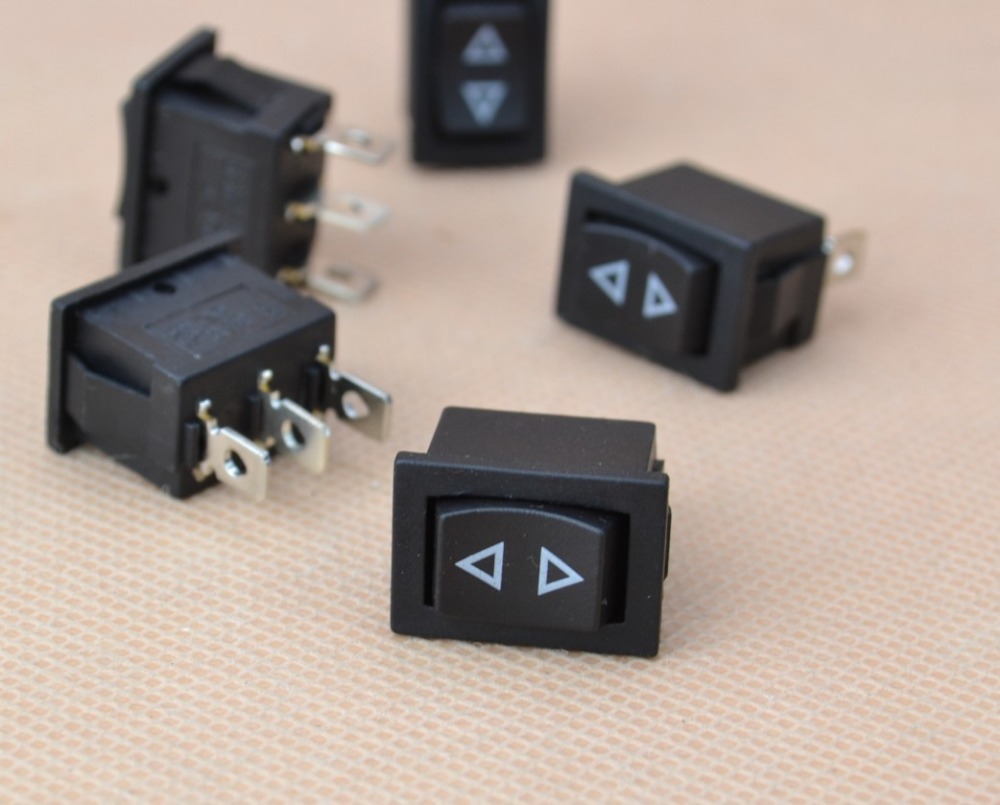

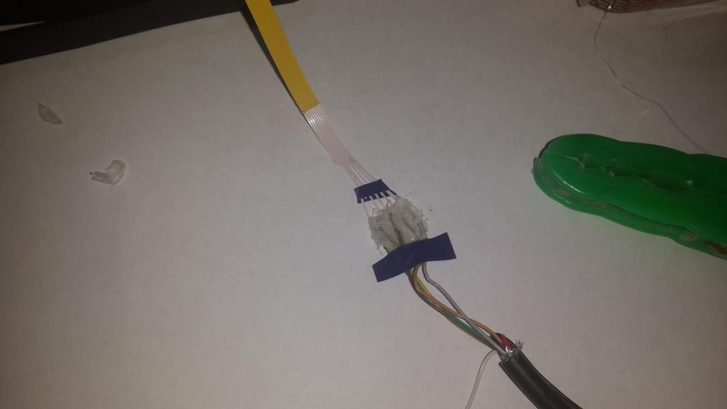

Долго я мучился со шлейфом от старого CD привода... но все таки победил его...
Резка маникюрными ножницами при свете настольной лампы, лампа должна просвечивать шлейф, так проще отрезать не повредив дорожки, так как не обладаю третьей рукой, помогла изолента и бельевая прищепка... При пайке проводов к шлейфу пользовался паяльной кислотой с цинком, канифоль не годиться (маленький секрет удачной пайки)). Кнопки заказал у Китайцев..

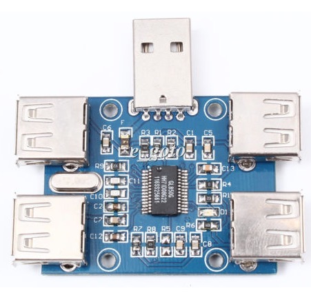

Хочу разобрать все девайсы, выпаять в них USB разъемы.
Развести плату под голые платы девайсов, ардуино и посадить пару релюх для замыкания дорог. Также на плату посадить nsd.
Использовать буду такой хаб с ebay (тоже с отпаиными USB).
Короче сделать блок управления без кучи лишних USB проводов

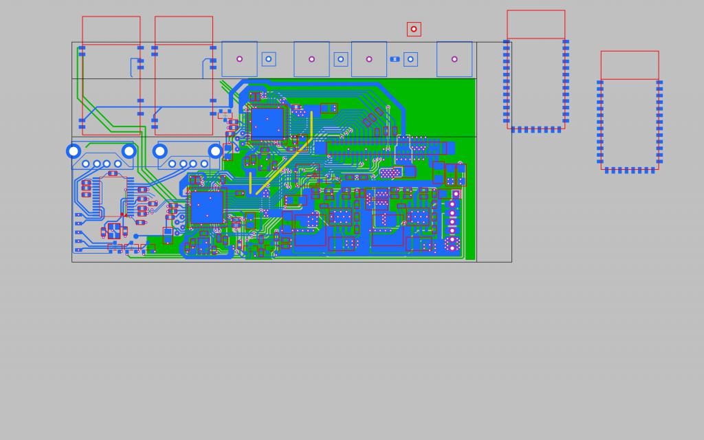

+100 Эт уже по нашему
Тоже потихонечку леплю...
Надо уже свой проект открывать...

Сообщение от yuriy m Посмотреть сообщение
+100 Эт уже по нашему:yes
Это называется: что-то наеб..лось, потянуло все.
Да ладно .Правильно разработанная электроника работает десятилетиями без проблем Зато наводок минимум,соплей минимум,а изменение софта контроллеров 32U4 ,в моем случае вообще по воздуху.
