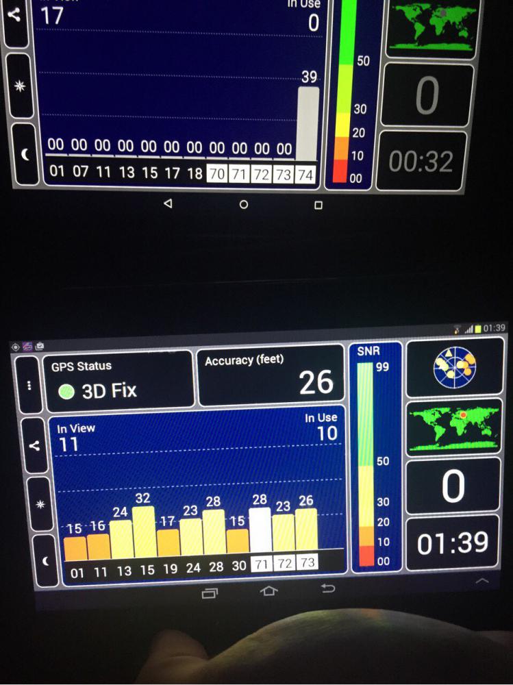

Gps не видит спутники. Иногда находится, но отваливается. Кто сталкивался и как решили ? Есть ли проверенный костыль ?

Сообщение от Durasel Посмотреть сообщение
Для начало надо проверить ловит ли на улице и качество приема. Если на улице ок,а в машине теряет,проблема скорее всего в стеклах... У меня Лянча Зета . Столкнулся с такой же фигней,любой gps приемник не стабильно работал в области лобового стекла. Нормальный прием только возле боковых дверей и возле маленьких треугольных стекол(между дверями и лобовым). Установил внешний gps приемник под обшивкой возле маленького окошка. Сейчас держит стабильно,ни разу не отвалился. Еще можно проверить, взять любой GPS Навигатор (смартфон ) и поднести к тому месту где сейчас стоит ваш комп. Скорее всего он тоже плохо будет ловить спутники или сигнал будет гораздо слабее,чем на улице.

Да в этом и беда. Кучу планшетов и телефонов вчера притащил в машину, все ловят на лету, нексус не находит вообще. На куче программ перепробовал. Пишет нет уверенного сигнала со спутников. Планшет прошил на сток. 5.1.1 не помогло.
1Есть возможность на улице проверить нексус ?
2 раньше в машине работал ?
Холодный старт может занимать много времени,Посмотреть контакт на антенну в нексусе. Есть еще один маленький нюанс - gps может не работать в данной точке,но сместив на несколько см вполне может принимать. (так называемая мертвая зона) частота сигнала составляет примерно 1,5гигагерца, то бишь длина волны примерно около 20см. По этому небходим ответ на вопрос 2.
ЗЫ мой в салоне ловит нормально,но возле передний консоли не хочет . Проблема была в лобовом стекле. Проверено лично ,когда у меня стекло треснуло,поехал на замену. Ребята сняли и о чудо прием был как на улице! Но как только приклеили новое стекло прием почти пропал.
Не помню где то читал,что в некоторых стеклах сть сверх тонкое металлическое напыление в виде сеточки. Так вот для такой длины волны это будет серьезный экран. Ну как-то так...

Ставил Самсунг на его место спутников в два раза больше.раньше не проверял. Только поставил.
