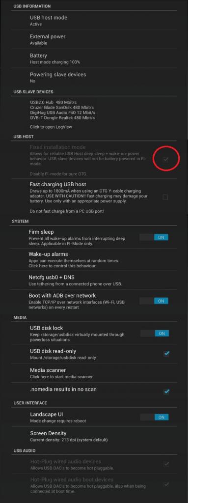

nexus 2012 3g.
ребята у меня перестал работать OTG. Зарядку видит но при подключение У кабеля не переходит в режим ОТГ. Всё случлось после того как я обновил прошивку (глючил). После обновление на Автродройд перестал ОТГ определяется. Дальше сделал полный формат /system /data /cache и установил Тимура. При подключение ОТГ кабеля USBHost показывал что подключен оборудование (USB device comeon 480mb/s). Но ничего не работала, подключал мышку, флешку , клавиатуру. Без результатно. С вчерашнего дня вообще перестал отображать USB device comeon 480mb/s. Как будто ничего не подключено. Но зарядку видит. Проверил шлейф, контакты, всё корректно (прозвон есть). Куда дальше копать?

Сообщение от Farman Посмотреть сообщение
...Куда дальше копать?
В настройках копать(USB Host) -куда ж еще! Галочку поставь - и усе заработает! У Тимура по умолчанию нуна извне запитать хаб, чтобы флешка в нем заработала. Галочку поставишь(или уберешь, точно не помню) - питание пойдет из планшета(как на обычном стоке).
P.S. тоже это обсуждалось/обговаривалось 1000 раз!
