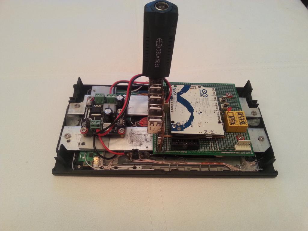

Я пока эпоксилин не застыл вставил в него компьютерные стоички от материнки, а потом к ним можно прикрутить что угодно.
Получилось примерно так.
Я так же сделал....http://pccar.ru/showpost.php?p=247629&postcount=9

Располагаемая толщина - 15 мм, по фотографиям вижу что уложусь. Спасибо)

Andrey_61 не плохо получилось, эта эрогированая фигня SDR radio?
ага.
Чуть позже выложу описание, схему и скетчик для ардуинки, думаю что кому нибудь пригодится.
