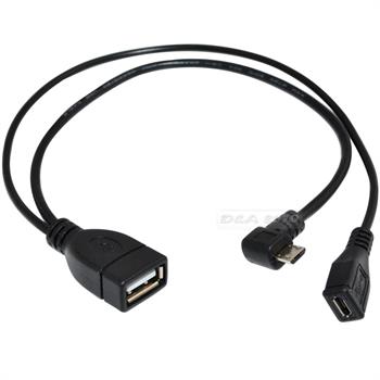

Вроде такой OTG более удобен при монтировании планшета. Может кому полезно будет.
http://www.ebay.com/itm/USB-2-0-A-Fe...item5af7553696
