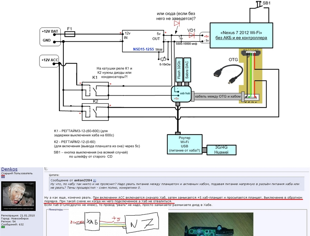

diablomsk
Регистрация: 11.11.2013
Город: Moscow region
Сообщений: 8
diablomsk is on a distinguished road
Сообщение от xDriver Посмотреть сообщение
Как планшет у вас включается/выключается ?
Никак пока что.. Я теоретически подготавливаюсь
Но по этой схеме логика такая должна быть, исходя из прочитанного мною: планшет постоянно запитан от АКБ на материнку, а при включении зажигания "заводится" хаб с периферией и от него - на планшет сигнал, чтоб вышел из сна.
Вот про то, что между планшетом и хабом должно быть, я не до конца осознал, посему и вопрос по правильности схемы...

diablomsk
Сообщений: 8
Согласно логике от Denkos, такая схема верна?
