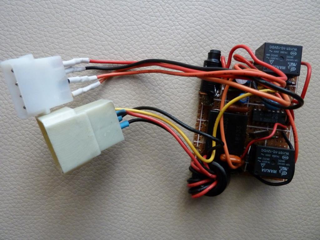

Я таки "допилил" под свой Примус схему питания. Планшет напрямую от разъема зарядки запитан от маленькой батарейки (в обыкновенных машинках это АКБ). Схемка при подаче АСС кратковременно замыкает релюхой кнопку Повер и планшет просыпается и все включается, подсоединяется и играет. При пропадании АСС схемка опять кратковременно замыкает Повер и экран гаснет (но не блокируется, отключил блокировку в СМ9), отключается все. (Таскер и АутомейтИт рулят). Т.е. планшет никогда не отключается. Либо спит, либо работает. По поводу "сажения" АКБ пока так: в Примусах маленькая батарейка совсем маленькая. Не садится от спящего и заряжающегося планшета. Посмотрю, что будет зимой.

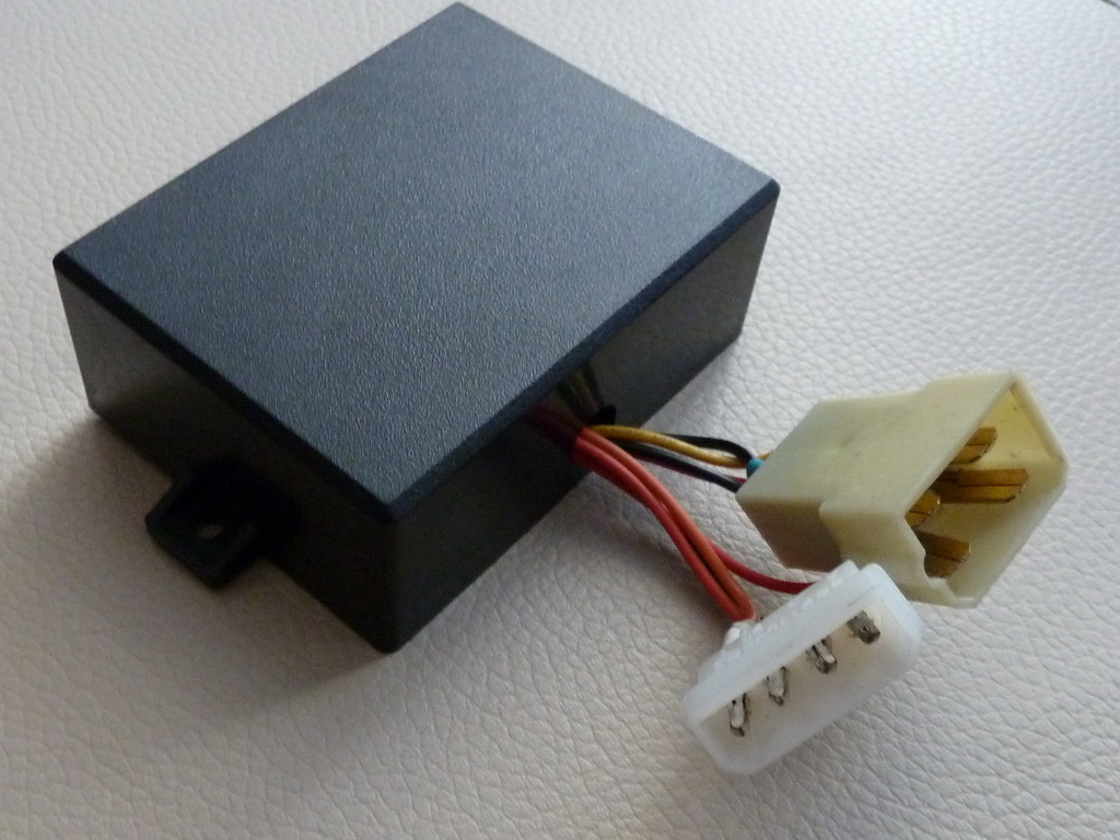

Однозначно парировать не буду. Но маленьеая батарея в Примусе не заводит машинку, а всего лишь питает приборку и ЭКУ, которое управляет высоковольтной батареей. У Приуса нет понятия "завести". Приус "включается". Сомневаюсь, что планшет в спящем режиме потребляет больше, чем штатное оборудование при отключенной машине. (Надо замерить для интереса). А включить Примус можно и от любой батарейки на 12 Вольт (Если уж так все будет печально).
ЗЫ: Вот так получилось (плата и в корпусе)
Я знаю это, потому и говорю старт, а не завести. Померяйте, можете сильно удивиться. В Андроиде НЕТ полноценного спящего режима. Он просто гасит экран, в некоторых прошивках отключает беспроводные интерфейсы, переводит проц в режим низкой тактовой частоты (настраивается в настройках ядра). Но общее потребление в таком режиме довольно высоко. Поэтому рисковать системной батареей, питающей критические узлы, я бы не стал... Оставьте его в машине зимой на неделю, потом нам расскажете...
Контроллер исключает проблему в принципе.
