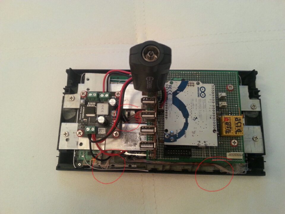

Андрей, выложите пожалуйста полную схему подключения. Что за провода и диод на фото? Куда приходят?
Какой USB hub использовался? Ссылка устарела. Вы хаб разобрали или спаяли на макетной плате?

Сообщение от cvjack Посмотреть сообщение
Полной схемы нету, провода соединяют usb порт arduino и планшета, можно было использовать и обычный шнурок, но в машине постоянная вибрация, поэтому решил распаять.
