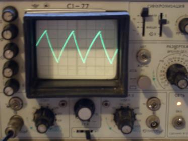

дак вот - подключил питание - светодиод загорелся, питание на 494 приходит, на 13-15 ногах - 5В. Ура думаю )) взял осиллограф и посмотрел на 9-10 ноги )) там треугольные импульсы с амплитудой 3.5 В и периодом 30 мкс. должны же быть прямоугольные импульсы ? (494 уже менял). Как еще продиагностировать подскажите пжлста ))

вот такой вот сигнал на 9 и 10 ноге (относительно земли).
