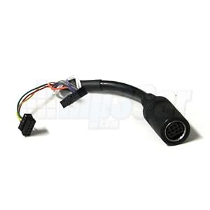

C большим трудом достал вот такое добро:
9 Pin Mini Din To VGA Header Adapter. Позволяет подключить моник напрямую к материнке. К сожалению разъем VGA на матери стандартный, поэтому буду его выпаивать нафиг. Стандартный VGA туда бы не впихнулся 100%.
1см места на вес золота.
