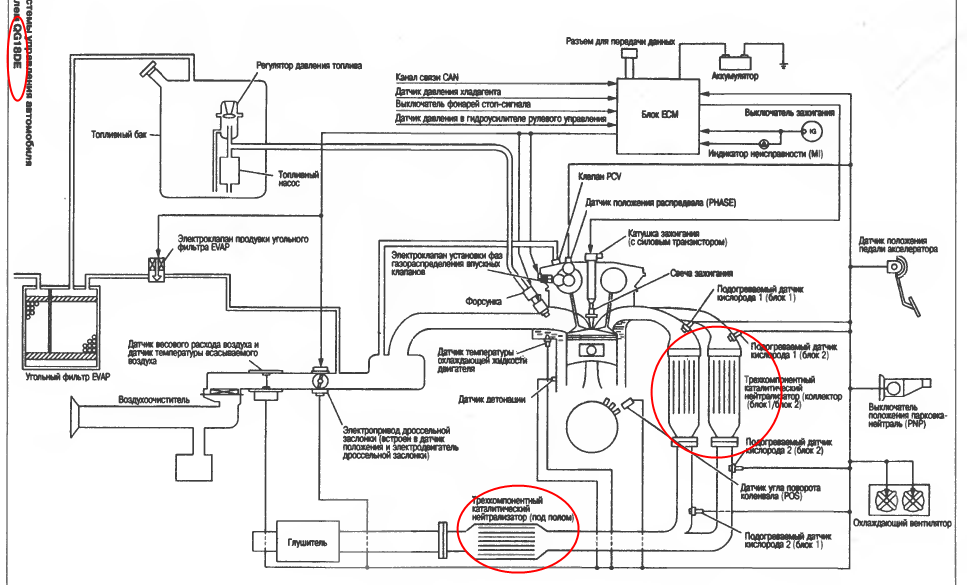

troeca, а почему у вас один катализатор.в сети нашел книгу там схема на ваш двигатель и указано 2 катализатора и еще банку после 2 лямбды и тоже имеет название катализатор...странно...позже скрин положу...
Recard вне форума   Ответить с цитированием

Сообщение от Recard Посмотреть сообщение
А тут делали вообще не понятно и не известно с чем это связано, как взбредет в голову сборщику, или может в зависимости от того, что есть в наличии. В реалии имеем вроде бы 3 разных типа (по крайней мере мне известно 3) выхлопных на рестайлинговых авто (не считая дорестайлинга, там другой выхлоп). Есть модификации: 2 катализатора, 1 катализатор, 1катализатор + пламегаситель вместо банки второго. У меня последняя, итого банок на выхлопе: 1 банка с катализатором (теперь там его нет), пламегаситель, резонатор, глушитель Одна лямбда стоит перед первым катализатором, вторая перед банкой пламегасителя.
На дорестайле вроде так: 2 катализатора, либо 1 катализатор + на выхлопе есть гофра, которую убрали на рестайле.
