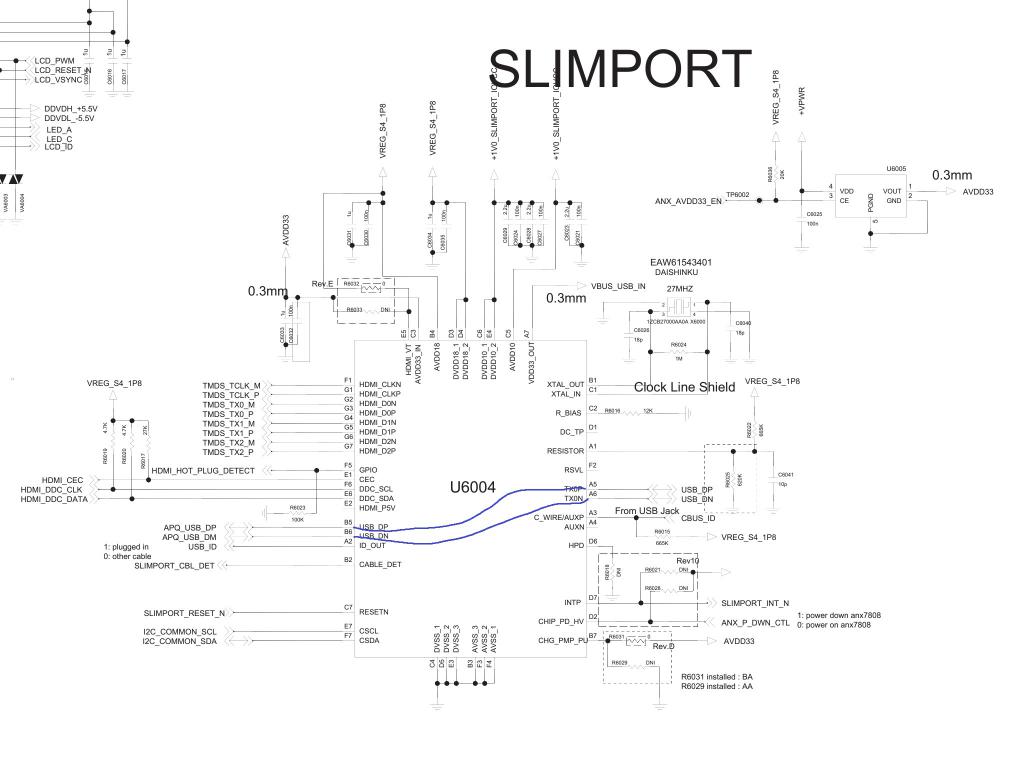

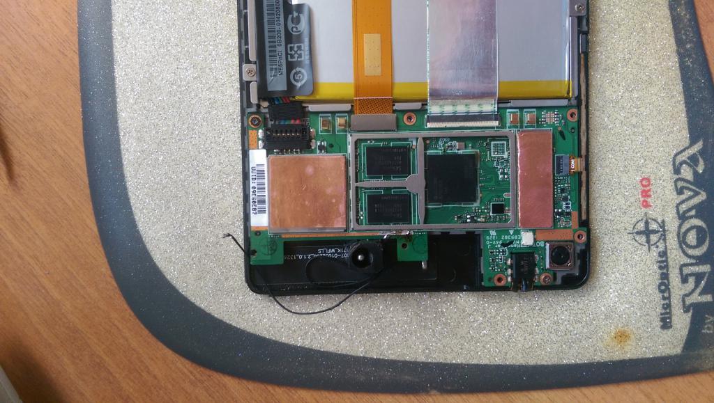

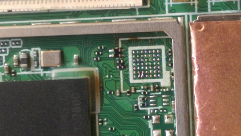

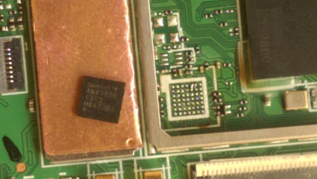

Предпосылки: не определяется компьютером, не работает ОТГ, быстро разряжается(высокое потребление) с учетом того что все программы спят как младенец.
Первое, проверяем разъем usb и шлейф.
Всеми комутациями в 2013 управляет SlimPort ANX7808, даты D+ D- с разъема usb через шлейф идут именно на него и уже с него в проц.
Так вот, по каким то не веданным причинам он дохнет, у меня так и случилось.
Можно конечно его заменить, если найдете, но я поступил проще, удалили его и линии дат подал непосредственно в проц.
Минуса два для авто не критично: не работает ОТГ без внешнего питания, ну и вся лабуда с hdmi.
Дальше все в фото:

Защита есть, я поделился только куском схемы слима. Но от .... ни одна защита не спасет. Так что делайте и не парьтесь.
