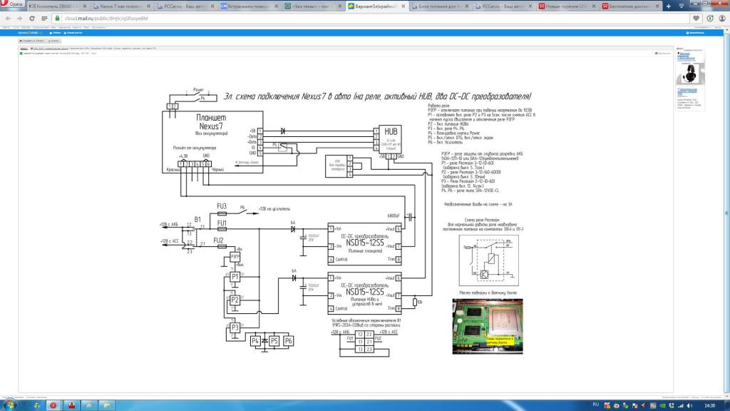

Старый 07.10.2015, 15:34   #945
qazxcvbnm1985
Регистрация: 06.10.2015
Город: Тверь
Регион: 69
Машина: Murano 3.5
Сообщений: 67
qazxcvbnm1985 is on a distinguished road
Подскажите пожалуйста след моменты.
Мне пока что не нужно управление кнопками с руля, поэтому я так понимаю необходимость в ардуине отпадает.
прикладываю чью-то схему, у меня вопрос по ней. если NSD15-12S5 в ней заменить на kIS'ы, будет ли работать?

только не на релюхах... 21 век...

Сообщение от laytya Посмотреть сообщение
если их вообще убрать?что нужно тогда добавить?
замена на KIS'сы я так понял возможна?

Сообщение от qazxcvbnm1985 Посмотреть сообщение
Забыть эту схему как страшный сон.
