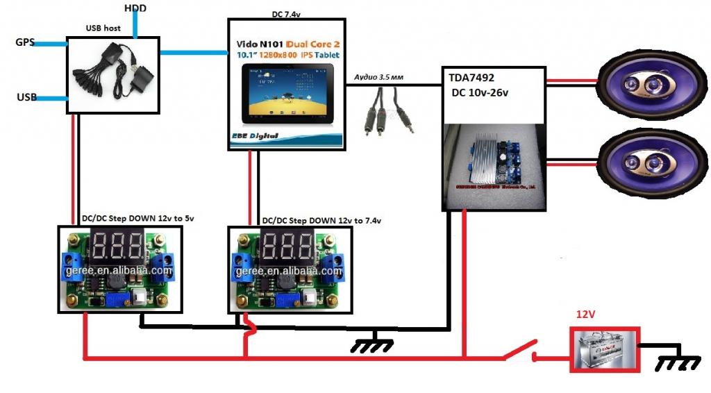

Тогда вот так
Покатит?

Сообщение от youralym Посмотреть сообщение
Тогда вот так
Покатит?
Красиво!

Сообщений: 9
youralym is on a distinguished road
Красиво!
Тоисть можна приступать к покупке недостающих деталей?
