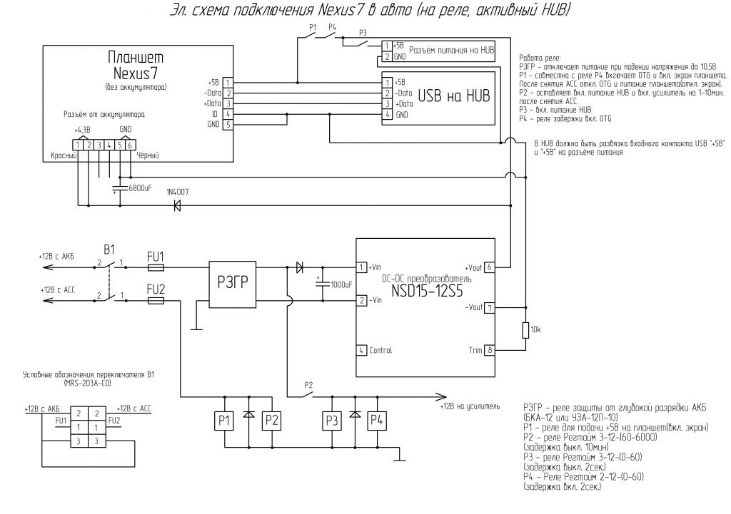

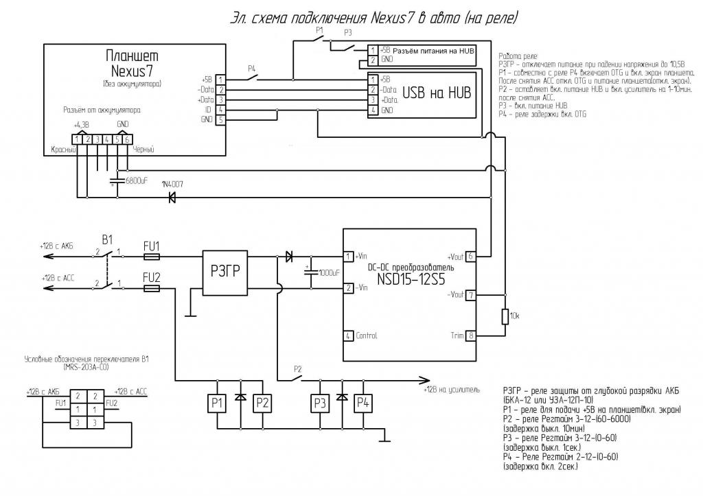

Ну что, по хабу так никто и не прояснит? Надо рвать питание между планшетом и активным хабом, подавая питание напрямую в разъём питания хаба или не рвать? Темы прошерстил - схем полно, конкретики 0.
Ну а как еще, конечно рвать. При включении ACC включается сначало Хаб, затем замыкается +5 хаб-планшет и просыпается планшет. Выключение в обратном порядке. При такой схеме ни когда ни чего подключенное а Хаб не отвалиться.
Если Хаб D-Link(других не имею), то провод "рвать" не надо, просто замыкаете-размыкаете диод в Хабе.
По схеме от amurchick - как я понял питание не рвет!
Ну вот так ещё можно. Нарисовались в данном случае 2 схемы.Но это как раз при условии, о котором Вы говорили выше - наличие развязки по питанию на входе USB и разъёме питания у активного хаба!
Какая из них получается правильнее?
P.S. Схема не верна - уточняется в последующих постах
