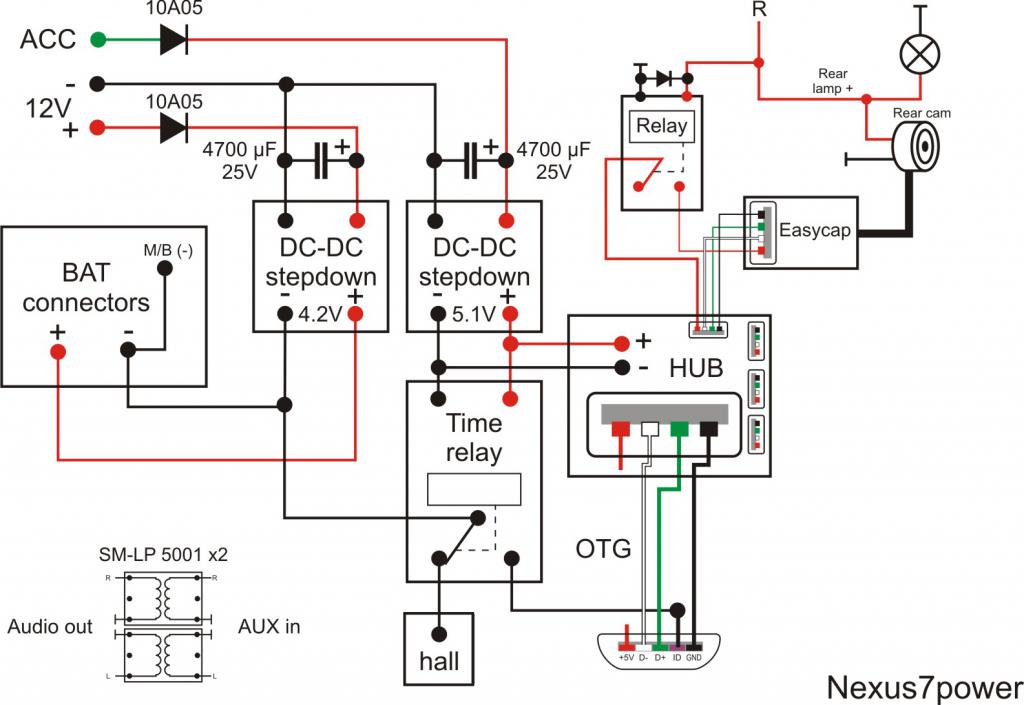

Может быть проблема в разряде с Android 7, у кого разряжается, какая прошивка?
Я так понимаю если делать по этой схеме, то при заводе авто, когда на несколько секунд пропадает питание на ACC - хаб будет отключаться?
