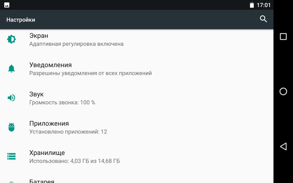

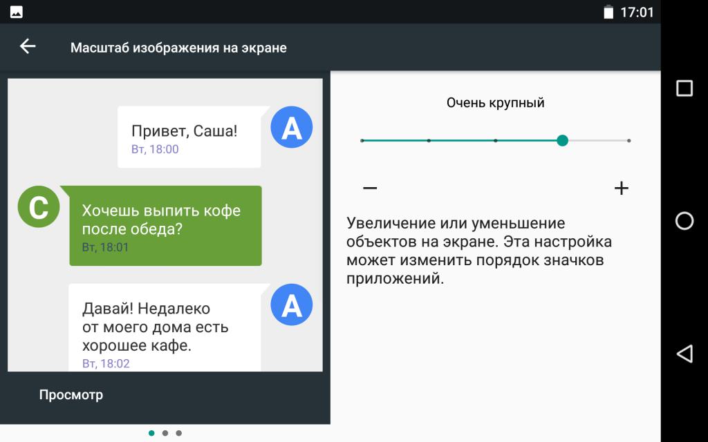

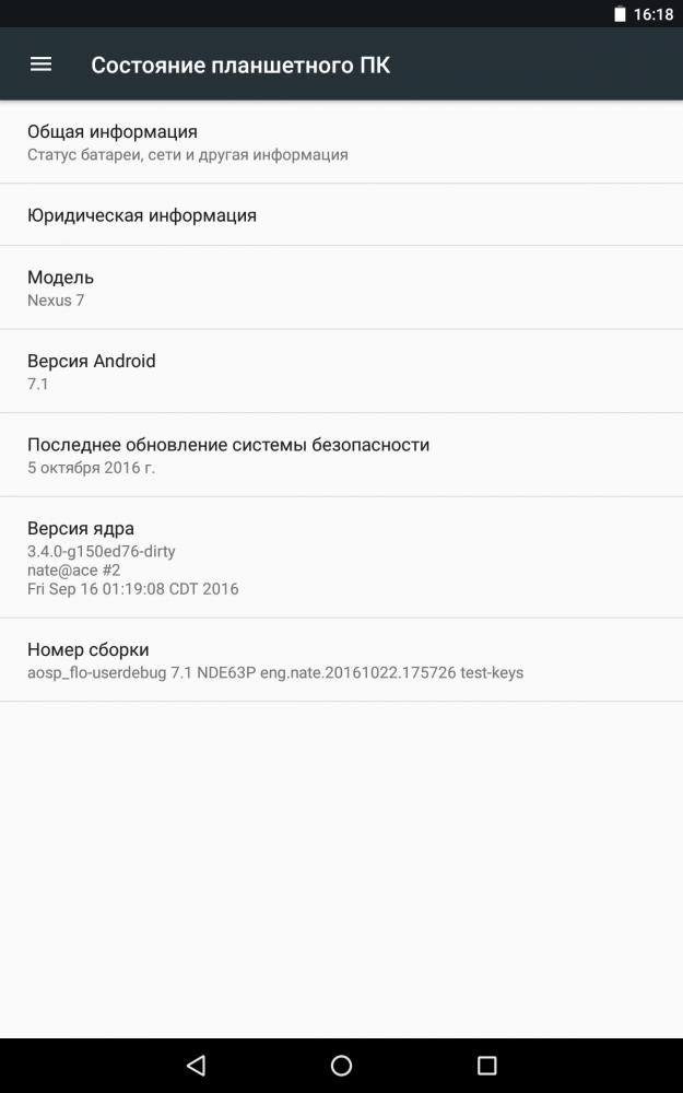

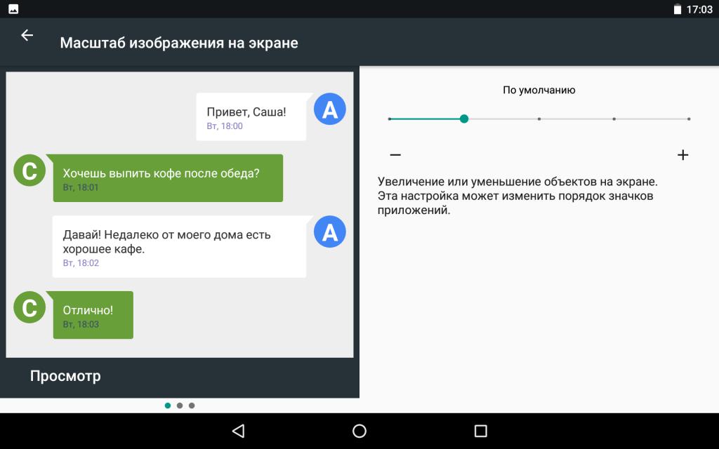

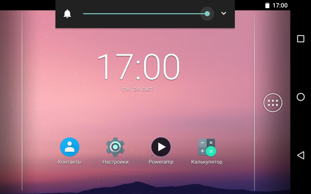

Поставил Android 7.1 (FLO_7.1.0-v0.8.0_pre1.zip), РСМ2704 - звук снова стерео!!!
7.1 по скорости и отзывчивости просто РАКЕТА! хотя еще очень сыровато, но все работает, багов пока не заметил.
Понравилось как сделали многооконность и масштабирование.

Скажи, а перенос навибара на бок - это в настройках прошивки?
