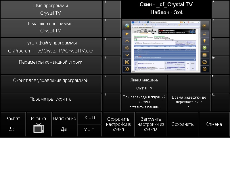

есть еще косячек не большой (сохранился с прошлой версии).
Встроил программу Crystal TV, но при запуске оной не отключается музыка (или инет радио), играющие в данный момент.
скрин настроек
Вин XP

А указал, что это медиапрограмма?
скрин настроек
Вин XP
А как медиа программу задал? Задай и я думаю проблема исчезнет

Чёрт, не указал... проблема снята, спасибо
