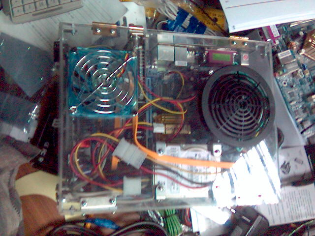

Решился таки на установку РС в машину.
Цели такие:
1. Видео регистратор
2. Музыка/кины
3. GPS
Заказал у Lvovitch 8 дюймовый монитор XDXS080Z 800x600 + бп SL
Закупил в Санрайзе:
MB GigaByte GA-945GCM-S2 945GC Socket775 mATX
CPU Intel Celeron D420 1600/512(800MHz), Conroe-L socket 775
Cooler Igloo 5057 PWM Glacialtech, s775
2 X DIMM 512Mb PC2-5300(667Mhz) Kingston (KVR667D2N5/512)
080,0 Gb HDD Toshiba (MK8034GSX) 5400 8Mb 2.5" SATA
TV+FM Tuner Gotview pci dvd 2 deluxe, аппаратный захват видео, мультимедийный пульт ДУ
Клавиатура USB, BTC 9116URF-R беспроводная мини, с джойстиком/мышью
Корпус собрал из оргстекла на уголках и болтиках. Мать закрепил на вырезанном из старого корпуса в размер матери основании. С боков и с низу обклеил корпус капретом/карпетом (не знаю точно как называется). Жесткий диск подвесил на крышку корпуса на уголках. Крышка откидывающаяся, крепится на петлях и 2х мебельных магнитных защелках.
ЗЫ. Фото мобильное

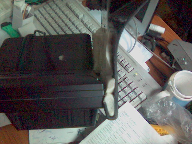

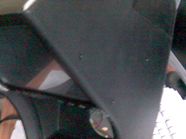

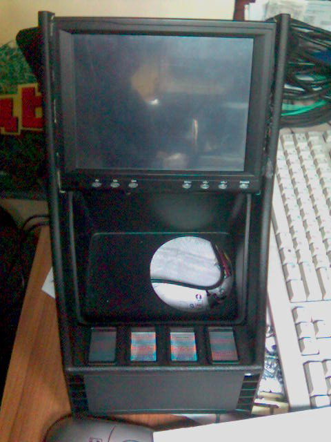

Монитор:
Т.к. машину в скором времени собираюсь менять, то монитор решил устанавливать с минимальными для него переделками.
Место нашлось в "бороде", которая и была закуплена на авто рынке.
Вырезал окно размером на 5 мм меньше размеров моника, запенил пустоты (при этом поспешил и напроч забыл о существовании маларного скотча и получил небольшие "бяки" на бороде.)
Затем в пене удалил все лишнее так, чтобы монитор входил в нее плотно и прикрутил моник 4 мя маленькими саморезами в бороде.
В итоге монитор отлично держится и имеет всего 4 маленьких отверстия по бокам.

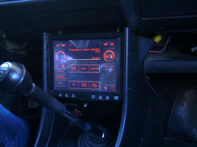

Системник установил под водительское сиденье, в багажник поставил 4х канальный усилитель VELOS, GPS мышку положил в угол панели. Провода иптания усилителя и системника провел от АККа через предохранитель Mystery 80а. Усилитель и системник соединил экранированными кабелям (звук). Шумов при работе нет. Звук чистый. При включении ПК слышен очень тихий щелчек.
Осталось подключить камеры и остановить свой выбор на каком-нить фронтэнде.
Заменил фото

автору делай фотки покрасивше и поподробнее, общие ракурсы и интересные моменты, а то пока не совсем понятно что там у тебя с бородой получилось, и где она не закреплена

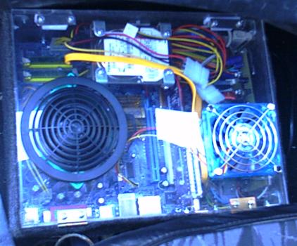

боюсь тебе 420-го на 30 кадров/сек не хватит.
Цеплял камеру к ТВ тюнеру в S-video и писал 640х480 + играл видео в инкар терминал+ Русса - получилось 60% загрузки проца.
Но тюнером все равно писать не буду. Свинчу его за ненадобностью и пересажу в домашний медиацентр, а писать буду через какой-нить из пиннаклов. В праздники займусь
Вот такой системник вышел
