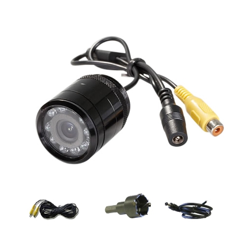

Заказал я себе камеру с разьемом Cinch, не стал заморачиваться с вебкамерами, они все на USB, а USB порты у меня все заняты. Есть два свободных СОМ порта, есть свободный LPT. Мож кто знает как построить адаптер или конвертор для подключения камеры. Спасибо.

Ни скорости ком-а, ни скорости лпт не хватит на картинку.
А аналоговую камеру можно подключить через устройство видеозахвата (усб, писиай и т.д.)
З.Ы. разьем Cinch - это как я понял RCA?

Если это камера заднего хода - то напрямую к монитору. Если планируешь записывать - смотри Project Yonah у меня в подписи - там есть плата видеозахвата.

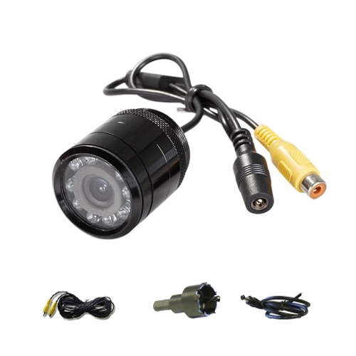

дело не в скорости, на компорт можно поставить конвертор, я так с usb шным gps модулем сделал, все работает. А на камере два разьема, один питалово 12 вольт, другой видеовыход Cinch

это камера заднего хода. На мониторе у меня есть разьем под такую камеру, но оно будет работать только при езде задним ходом. Я планирую записывать. У меня , кстати, конструкция очень на твой Project Yonah похожа. Мамка почти такая же, только под Pentium M. Я сидюк и винчестеры разместил под мамкой, получилось компактней, но выше. У тебя плата видеозахвата на разьеме PCI-104 висит? Я как раз не придумал как его задействовать. Можешь сообщить, что это за плата?
