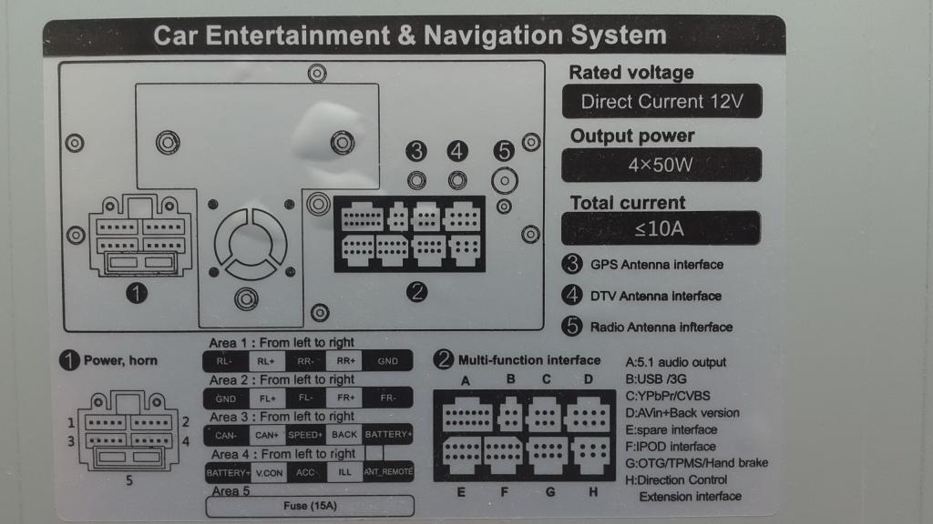

Если не тратить время и ничего не пробовать, то никогда и ничего не получится.
В этом порте есть видео и аудиовходы. Так что, как минимум, и видео и звук быть должен при подключении любого источника аналогового сигнала, в том числе и с DVB-T2 ресивера, а не только с iPod.
Другое дело, как сделать управление с тачскрина. Вероятно, без внесения изменений в прошивку здесь не обойтись.
Моих знаний не хватает, но есть же программисты...
Кстати, прилагаю фотографию выводов своей магнитолы.
И ссылку на последнюю прошивку.
http://nb.cache.baidupcs.com/file/89...p&slt=pm&uta=0

А у вас сам тюнер есть? Вы к какому разъему хотите подрубиться к D или к F? То что нифига работать с коробки не будет это точно, но попробовать то можно, прошивку вам никто править не будет, это практически нереально, а вот активировать видео вход можно, потом уже думать как управлять тюнером с тача, можно перехватывать тач контролером и выдавать реакции в виде понятных команд на тюнер, IR сигнал или чем там он у вас управляется.

D - это вход для стандартного внешнего источника видеосигнала. Производитель магнитолы как раз и предусмотрел подключение через этот порт. Работать будет и нормально. Вопрос в другом - управлять ресивером при подключении через этот порт получится только с пульта дистанционного управления, который идет с ресивером.
По опыту пользования отдельными пультами, крайне неудобно, как всегда их нет под рукой. Хочется сделать управление с тачскрина магнитолы, чтобы работа ресивера была органично интегрирована в магнитолу, как встроенный ТВ тюнер.
Можно конечно, подключиться к контактам, которые предназначены для подключения встроенного тюнера, но хочется простое и "красивое" решение.
А это подключение к F, который производитель изначально предназначил для iPod.

Для такой реализации как вы хотите вам нужен контролер который я выше предлагал, он может тач перехватывать и выдавать команды какие вам нужны, либо смотреть какие сигналы выходят с F разъема, и пообщаться с разработчиком, он скажет сможет ли контролер понять эти сигналы, если поймет то реакцию на события сделать и все

Обо всем по порядку. Прозвонил шедший в комплекте кабель для разъема D. Два провода видеовхода, два провода аудиовхода и четыре заземляющих.
Еще "серая лошадка" разъем H - direction control. К сожалению, к этому разъему в комплектации никакого кабеля не было, поэтому и распиновки нет.
