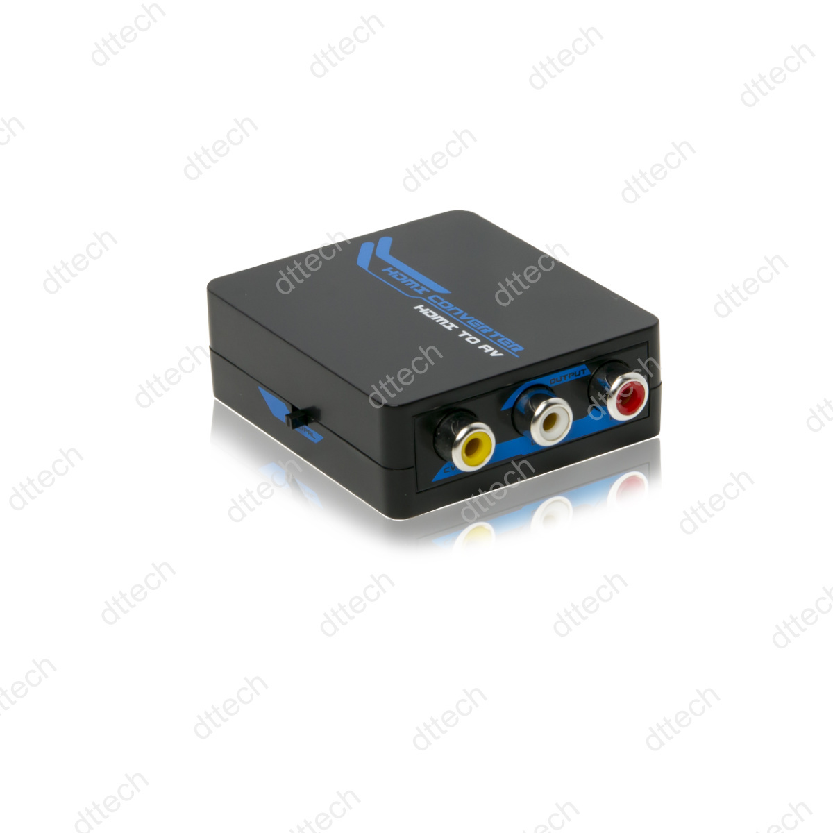

Здравствуйте.
Имеем некое переключающее устройство, , с которого есть ВЫХОД ---HDMI, на телевизор или на монитор с динамиком
http://www.ebay.com/itm/380464813267...84.m1497.l2649
Всё прекрасно работает, и изображение и звук.
Но, Понадобилось мне подключить к нему не телевизор, а простой монитор, без динамиков, который.
у которого вход только DVI, такой
и вывести отдельно звук, на простой динамик.
Существует множество переходников-кабелей с HDMI на DVI.
Но как вывести звук??
Существует такая коробочка, которая. выполняет, ОБРАТНЫЕ ФУНКЦИИ , т.е. суммирует звук и и сигнал --DVI и передаёт дальше в сигнал HDMI
и дальше, опять таки в телевизор.
Будет-ли она работать, в обратную, нужную мне сторону.???
http://www.ebay.com/itm/190785998645...84.m1423.l2649
Возможно-ли, каким-то образом, врезаться в разъём HDMI, и забрать из него(если можно так сказать), сигнал на динамик??.
Может быть использовать это-- Один выход через кабель-переходник, пускается на монитор, а к второму выходу, каким-то образом подъпаяться, и пустить на динамик??
Но, как понять какие проводки на разъёме HDMI, отвечают за звук??.
тут один вход и 2 выхода HDMI.
Вот нащёл распиновку HDMI
Что отвечает за звук??
Немножко коряво написал, но думаю понятно.
Спасибо.

Сообщение от алекса Посмотреть сообщение
Будет-ли она работать, в обратную, нужную мне сторону?
Естесственно, разумеется нет
Нужна другая коробочка, типа этой:
http://www.oldi.ru/catalog/element/0170477/
Но, как я тебе неоднократно говорил - не по тому пути идешь. Даже боюсь представить сколько "коробочек" у тебя в системе будет, как ты их всех будешь питать и сколько помех с коробочек этих словишь...
Немного не то.
выход другой.
Выходные разъемы Композитный видеовыход
Два аналоговых аудио выхода (RCA)
Вот есть., но это дорого для меня.
http://www.ebay.com/itm/190690937622...84.m1423.l2649
Немного не то.
выход другой.
Зато цена более или менее, Вот с этой коробочки тебе надо взять только звук а остальное дальше сквозняком пропустить и не обрабатывать видео т.е. надо найти схему и отключить видео обработку вставить еще один разъем hdmi? готовые решения так видимо и будут стоить http://www.snk-syntez.ru/catalog/ind...ECTION_ID=2082, там же цифра а она может быть и в формате 5+1 и т.д.

Вот с этой коробочки тебе надо взять только звук а остальное дальше сквозняком пропустить и не обрабатывать видео.
Я кажется тебя понял.
после моего переключателя-коммутатора,
Этого--
На выход ставить это
Тут 2 выхода. Один пускаем напрямую на монитор, через кабель-нереходник HDMI -- DVI/
А на второй выход подключаем например это
http://www.ebay.com/itm/HDMI-to-AV-C...item337f56aafc.
на ней вход HDMI преобразуется в звук, на выходе.
Это устройство у меня будет только для звука.
Правильно-ли я понял??
Есть-ли возможность работоспособности такой системы.??
